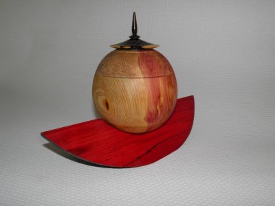

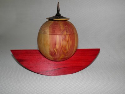

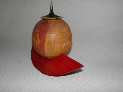

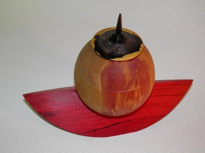

Na de omgekeerde kegel met rode steun nu een Jeneverbesbol op rood bolsegment van beuken met slaap.
De bol heb ik iets naar boven door laten lopen anders stompt hij zo af door de verkleining die ontstaat door het plaatsen van het deksel uit African blackwood.
Afm: segment l: 30 cm b:12 cm -- bol diameter 13 cm - deksel 7 cm en punt 4 cm -- totaal 20 x 30 cm.
Segment gebeitst met CLOU beits en geolied.
Bol bovenzijde geprofileerd, uitgehold en geheel geolied.
Deksel bovenzijde geprofileerd en afgewerkt met shellac.
Het valt nog niet mee de delen vanuit elke richting haaks op elkaar te krijgen.
In ieder geval weer een idee uitgewerkt. Gaat naar expositie in Natuurmuseum Nes op Ameland.
vr.gr. Jan Pranger.

Mooi werkstuk wederom Jan, mooie lijnen, strakke verhoudingen en alles. Ik weet alleen niet of ik dat rode zo mooi vind...

Mooi, apart en zoals we van je gewend zijn technisch perfect gemaakt.

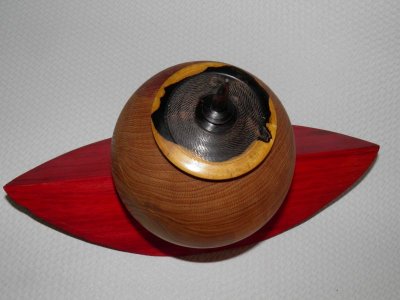

Persoonlijk minpuntje vind ik het profiel dat je in het dekseltje hebt gemaakt. Zondat dat zou de tekening van het blackwood nog mooier uitgekomen zijn.
Ik kan het niet goed zien, maar zit dit profiel ook in het bovenste gedeelte van de Juniperus?

Klopt helemaal Pieter. Ik heb het profiel in de Jeneverbes terug laten komen in het deksel.
Eerlijk gezegd viel me het deksel een beetje tegen. Het hout was binnenin meer vlekkerig dan mij lief was. Maar ja je weet nooit wat je tegenkomt.
Door de accenten kun je dit verschijnsel onderdrukken. Beide profielen sluiten nu bij elkaar aan. Het bonte deksel past nu meer in het geheel. Althans dat is mijn bedoeling. Vandaar. Ik ben bezig met geometrische vormen. Volgt nog een bijenkorf op rode ondergrond. Wimmel dus even slikken of anders stemmen...............
