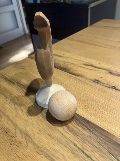

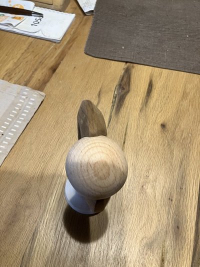

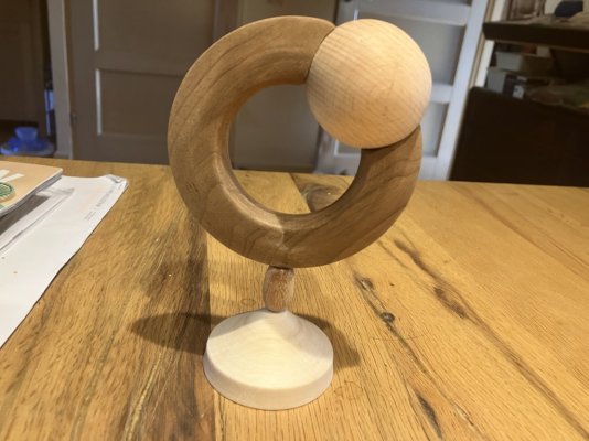

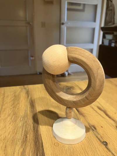

Afgelopen week de notulen gekregen van onze laatste bijeenkomst voor de zomervakantie. Daar werd ik herinnerd aan een werkstuk van een collega draaier die een ring had gedraaid met daarin een bol… foto bekeken en jawel hoor 💡.
Zat nog een tekening bij maar dus niet verdiept daarin 🫣
Zoals gewoonlijk m’n eigen interpretatie eraan gegeven.
Een open ring van Amerikaans noten
Een bol van gestoomd beuken
Een pootje van angelim vermelho
En een voetje van esdoorn.
Dit waren allemaal afvalstukjes over van andere projectjes. Maar als zo vaak eerst maar eens uitproberen en dat kan mooi met afval en hoeft ook niet zo groot te zijn
M’n idee was om de bol los in de ring te kantelen zodat alle aansluitingen op de ring strak dicht zitten maar dat de bol nog steeds kon draaien.
De opname in de ring moest dus hol worden met de zelfde diameter als de bol ( alleen dan gecontramald)
Dinsdagavond de bol en de opname in de ring gedraaid.
Woensdagavond de ring, het pootje en de voet gedraaid en gemonteerd….
Helemaal euforisch dat m’n idee in één keer gelukt was….. trots als een hond met 7 ********* m’n vrouw op gezocht om te laten zien wat ik maar effe gepresteerd had, m’n verhaal maar aangepast in ..” hier schat, voor de 18 jaren dat we morgen samen zijn 🫣😮‍💨🫢….. m’n eerste stukje kunst. Goed bewaren, Rembrandt heeft ook eerst veel geoefend….., “
Resultaat vrouwtje blij dat ik er aan gedacht had en ze vond het nog mooi ook.
Het enige wat ik uiteindelijk nog niet gedaan heb is afwerken met een olie of was ( wat ik vaker achterwege laat bij een proefstuk), maar deze was te goed geworden om zomaar te vergeten , vind ik.
