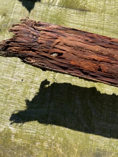

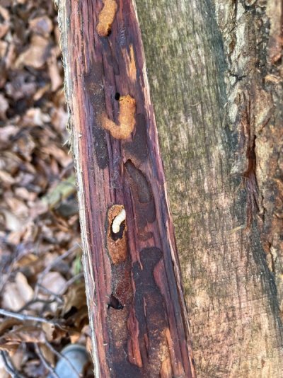

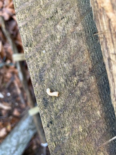

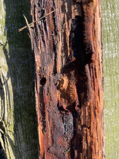

Een klein jaar geleden heb ik enkele eiken die op onze bouwgrond stonden laten vellen, deze zijn deze zomer verzaagd naar planken en liggen sinds deze zomer te drogen buiten.
Toen ik deze namiddag toevallig een stuk schors verwijderde zag ik enkele larven (na wat verder onderzoek op het internet vrij zeker dat ik te maken heb met boktor).
Ik heb daarna wat meer schors verwijderd van enkele andere planken en jammer genoeg kom ik veel larven tegen. Het aantal gaatjes in de planken valt wel zeer goed mee, ze zitten precies voor het overgrote deel nog in de schors. Ik heb ook steekproef gewijs enkele gatjes uitgezaagd, en ze zitten allemaal max 2 a 3 cm diep in het spint. Ik heb geen enkele in het kern hout gevonden (steekproef gewijs natuurlijk).
Nu was ik aan het denken om zo snel mogelijk al het schors te verwijderen, de zijkanten te behandelen en ook in de gaatjes een soort gif? te spuiten? Ik zie echter door de bomen het bos niet meer.
- Lijkt dit jullie een goede aanpak?
- Welke product is het doeltreffendste?
- Als ik de bestaande larven zou kunnen doden, en de zijkanten zijn behandeld. Is dit dan genoeg beschermd tegen toekomstige beestjes? De stammen liggen momenteel in onze tuin, want redelijk bosrijk is.
- Is dit brute pech? Of was dit op 1 of andere manier te vermijden? Planken liggen buiten, niet onder een folie.
Alvast bedankt!
