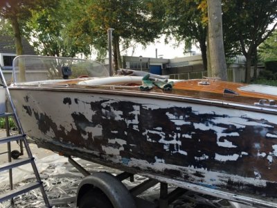

beste forumgebruikers,
sinds een klein jaar heb ik een mooie houten speedboot.
ik wil komende winterperiode mijn boot opnieuw gaan verven.
Dit aangezien hij niet helemaal waterdicht is. Ik heb al verschillende pogingen ondernomen om te achterhalen waar het vandaan komt.
Wel gedeeltelijk gevonden maar blijft water in komen.
Dus besloten om de boot geheel te behandelen.
Nu lees ik veel over dat zo'n boot goed in de epoxy te zetten is.
Hout dient goed droog te zijn, minder dan 12%.
Maar hebben jullie nog tips over wat de beste aanpak is?
- Hoe krijg ik de boot het beste droog?
Denk aan om een plastic tent er om heen te maken in de garage en hier lucht ontvochters in te plaatsen en dan maar afwachten..?
- Boot na geschuurd te hebben eerste te behandelen met een anti rottingsmiddel zoals van http://www.rotdoctor.com/.
Wie heeft hier ervaring mee?
- Epoxy, alle tips welkom!
- Polijsten. Heb een excentrische polijstmachine gekocht. Is dit voor een leek makkelijk te doen, het polijsten van een boot?
Alvast bedankt voor de feedback
    99,8 KB · Weergaven: 353

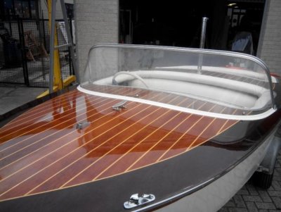

jip27
14 sep 2015

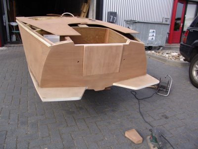

Zoekend naar leuke plaatjes en beslag van/voor Boesch juniors, kwam ik dit draadje tegen. Vorig jaar ben ik begonnen met de restauratie van mijn junior; de romp is inmiddels af. Het dek was vernaggeld en moest dus vernieuwd worden en er zaten/vielen meerdere gaten in de romp.
Aangezien ik al jaren met epoxy en aanverwante produkten werk, was het voor mij voor de hand liggend ook dit project"in de epoxy"te zetten.
Zolang je een aantal regeltjes in acht neemt, is dit een zeer geschikte methode waar de boot sterker en onderhoudsvriendelijker van wordt.
Zoals je al aangaf is het vochtpercentage belangrijk aangezien je de boot helemaal afsluit. Vocht in het hout condenseert tegen de epoxylaag met alle gevolgen van dien als hij te vochtig is.
Om de rest van je vragen te beantwoorden; drogen kost tijd. Mijn bootje lag in het water toen ik hem kocht, dus nat was ie! Meerdere maanden drogen in een goed geventileerde loods in combinatie met het afbranden van alle lagen verf aan de buitenkant, hebben hem mooi droog gekregen.
Als je hem in de epoxy zet moet je de romp volledig kaal halen voor de beste penetratie van de hars; eventuele lekken en andere beschadigingen komen dan ook meteen aan het licht.
Als alle beschadigingen gerepareerd zijn en alles glad geschuurd en ontvet is, kun je met epoxy beginnen. Hierover is zat documentatie te vinden. Polyservice verkoopt een prima boek met alle info. Ik ga er met alle plezier op in maar het wordt al een aardig epistel zo.. De buitenkant heb ik versterkt met twee lagen keperweefsel en daarna afgewerkt met 2k lak van de Ijssel (gebruikt Boesch nl ook).
Overigens was ik begonnen met het dek; toen al het houtwerk gedaan was ook dit in de epoxy gezet, inclusief een dun laagje glasweefsel. Dit is volledig onzichtbaar maar maakt het dek veel slagvaster. Afgewerkt met drie lagen blanke 2k lak aangezien epoxy en UV straling niet samen gaan..
Hoewel het allemaal hechthout is dat als het goed is dampdicht verlijmd is, moet je de binnenkant ook behandelen. Het hout helemaal kaal maken vond ik onzin (en te veel werk) dus dit heb ik goed ontvet en geschuurd en in een oplosmiddelvrije epoxy coating gezet. Van een zogenaamd doodskleed is dus geen sprake op deze manier! Maar... bewerkelijk is het allemaal wel! Als ik de foto van jouw bootje zie durf ik niet te zeggen of zo'n behandeling/restauratie wel aan de orde is! Aan de andere kant, als hij al lek is kun je er vergif op innemen dat er wel rottigheid in zit. Helbling (ik neem aan dat hij daar gebouwd is) heeft helaas bij veel juniors gebruik gemaakt van ijzeren schroeven en spijkers, wat dat doet in vochtig hout behoeft geen uitleg...
Succes ermee!
Groet, Pieter

jip27
14 sep 2015

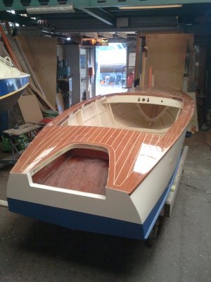

Hallo Stefan!
Hier wat plaatjes.
hier viel niets meer aan te polijsten..
hier aan wel!
Ik weet eerlijk gezegd niet meer of het dek hier al gelakt is.. Ik ben het hele interieur ook aan het vernieuwen en er zijn wat klussen tussendoor gekomen waardoor de Boesch al een tijdje onberoerd is gebleven..
Ondertussen is wel de motorbun gelakt en zitten de stootstrips er op. De originele alu strips kreeg ik er trouwens niet heel af dus die zijn helaas van rvs geworden. Beter en mooier al zeg ik het zelf, maar niet origineel..
Als jouw boot oorspronkelijk gelakt is geweest, dan kun je beter afzien van het blank lakken van het hout. Als je hem helemaal kaal hebt gehaald, wordt het wel duidelijk waarom niet. Wat je wel zou kunnen doen als je deze "look"perse wilt, is de romp fineren maar dat is nog behoorlijk lastig.
Voor wat betreft het kaal maken van je romp; mijn ervaring is dat afbijt (zeker de moderne) weinig effectief is. Ik heb alles met de brander eraf gehaald. Helpt het droogproces ook een handje!
Als je eens wilt komen kijken ben je uiteraard van harte welkom; is alleen wel in Den Haag..
Groet, Pieter

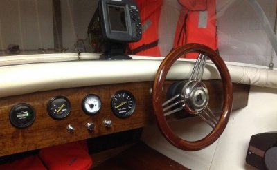

Vandaag dashboard gepolijst en start met kaal halen van de boot.
De laklagen van het dashboard had ik al 2 maanden geleden aangebracht.
Vandaag geschuurd met 400 en nat met 1200 en 2000.
Polijstmachine was binnen gekomen van de week en meteen kunnen uitproberen.
was wel even uitproberen welke pad er nu gebruikt moest worden? Heb voor een redelijk harde pad gekozen en met commandant 4 en auto polish het polijstwerk gedaan.
Het is een mooi resultaat geworden. Alleen had nog iets meer glans verwacht?
Toch alle stappen doorlopen en redelijk lang gepolished.
Originele dashboard en stuur heb ik vorig jaar vervangen. Zat teveel speling op het stuurhuis.
    63,1 KB · Weergaven: 154

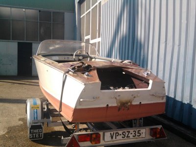

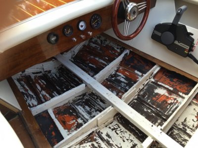

Gister voor een groot gedeelte de antifouling en laklaag verwijderd van de buitenzijde.
Onderzijde ging alleen de antifouling eraf met de lak verwijderaar. Dus waarschijnlijk nog een keer insmeren wachten en het eraf krabben.
Ook bij de bilge de verschillende lak lagen verwijderd.
Weet iemand of dit zo voldoende is of dat de buitenzijde en de bilge verder kaal gehaald moeten worden voor het aanbrengen van de epoxy?
Ik wil de boot eerst goed laten drogen tot 15-12% vochtigheid in het hout. Dan een injecteer epoxy gebruiken als basis en vervolgens de epoxy pas aanbrengen.
Alle advies is welkom!
Ik ben alles behalve een botenbouwer en vind het leuk om deze boot voor langere tijd vaarbaar te maken.
dus heb je tips of advies laat het horen :)
