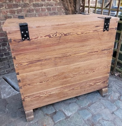

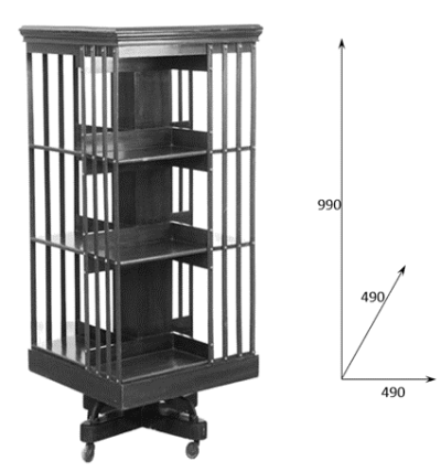

1779224593301.png Een van mijn nichtjes – nu ja eerlijk gezegd een pronte jonge dame – postte een flinke tijd geleden de vraag of ik het zag zitten om met de nodige creativiteit eens los te gaan op een boekenmolen. Moet kunnen, ik ga me niet laten kennen 😊 , toegezegd op voorwaarde dat ik het mocht doen op mijn tempo. Tussen ja en kom maar ophalen zat ongeveer 10 maanden.

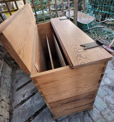

De houtdonor had ik een tijdje eerder mogen ophalen bij haar vader, een kist die zo te zien ooit gediend had om kaarten in te bewaren, herkomst zo werd mij verteld de universiteit Leuven.
Houtsoort Pitch pine, 22 mm, het tweedelige deksel tikte aan bij 30 mm,
Loeizwaar, en toen ik ze vakkundig ter plekke gedemonteerd heb (lees op de 4 zijdes langs zwaluwstaarten doorgezaagd) knettervol met hars. Dat ging, denkend als een Limburger die een bananenschil zag liggen, wel eens flink pijn kunnen doen.
Eerst maar eens uitzoeken welk hout ik echt in de kuip had en flink nadenken hoe ik dat meubeltje van een prentje naar een ‘hardcopy’ kon vertalen,

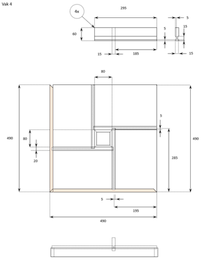

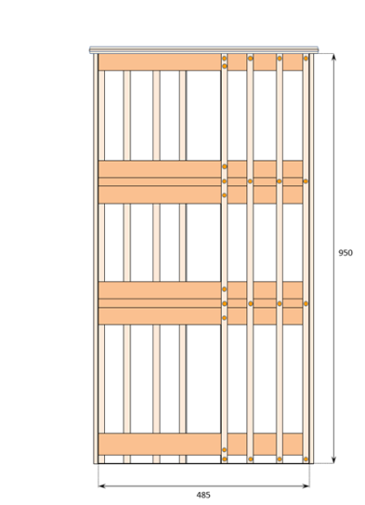

Vervolgens met de afmetingen aan de slag gegaan voor een ontwerp, met de wetenschap dat ik waarschijnlijk op zoek zou moet gaan naar extra hout, omdat de zijkanten waarschijnlijk niet bruikbaar zouden zijn, die waren ingezaagd voor de vakverdelingen.

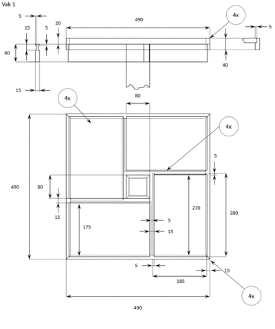

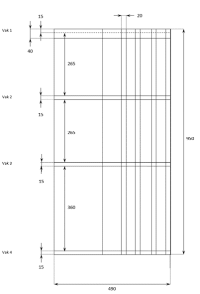

1779224876675.pngLxBxH 50x50x100 moest haalbaar zijn, naar de tekentafel (lees met powerpoint aan de slag) dan maar.
Het hele zwikje vertaald naar een houtlijst, de plooimeter en potlood erbij gepakt, afgetekend en alles langs de zaag gehaald.

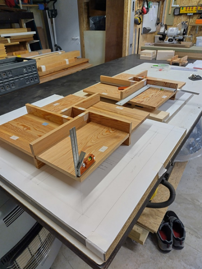

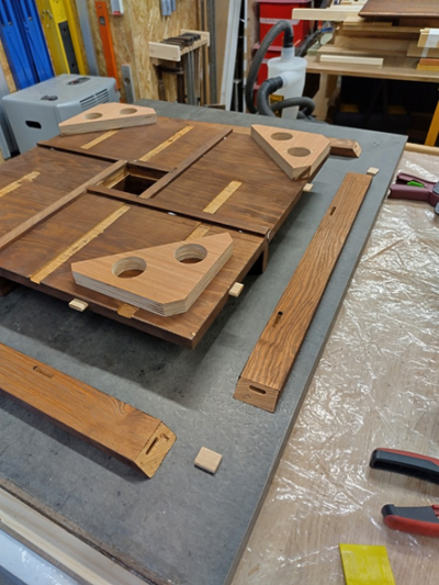

Verder met deel twee,

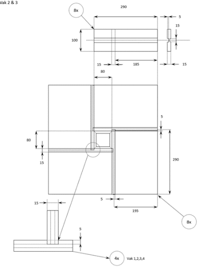

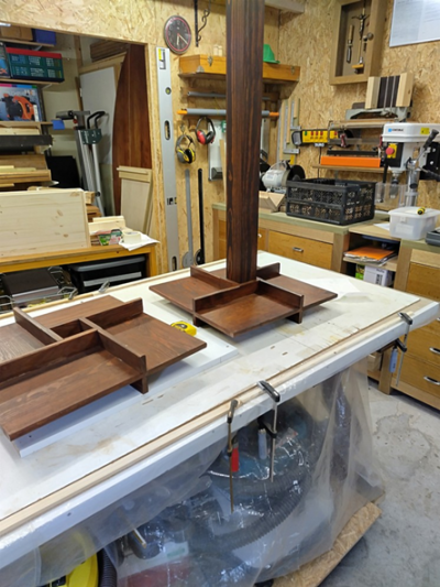

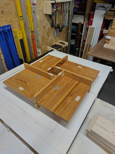

De vier niveaus uitgezaagd en uitgelegd. Voor niveau 2 & 3 heb ik een tekening op ware grootte gemaakt en daarop geverifieerd of het allemaal wel steek hield wat uit de computer gerold kwam.
Kleine aanpassingen moeten maken omdat ik de gleuven waarin de liggers steken, ingezaagd had op een iets verschillende diepte (een zijde 4 mm en de andere zijde 5 mm), komt ervan als je dat doet op twee verschillende dagen en de zaagdiepte niet goed controleerd, nu ja dat was dan nog net geen man overboord, wel opletten omdat ik geen overschot had/heb van de pitch pine.

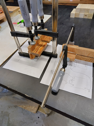

Vervolgens met wat zaagrestjes de lijmproef gedaan met rectavit 230 super, bleek allemaal nogal mee te vallen. Ik heb harsrijk hout gelijmd; redelijk droog hout, en een combinatie van de twee. Na een paar dagen geprobeerd om het los te krijgen, lukte enkel destructief, conclusie test geslaagd.

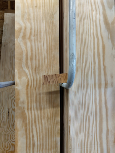

Nu op zoek naar extra pitch pine, de middenkoker en de buitenste regels (16 stuks) kreeg ik niet uit de kist gezaagd. Nu als ik pitch pine zou willen, moest ik die ter plekke moeten gaan omzagen, moeilijk tot slecht verkrijgbaar, dat spul ☹,
Met een staal naar de houtboer getrokken en uiteindelijk op nerf en tekening gekocht – yellow pine is het geworden, het verschil in kleur met beits proberen uit te vlakken.

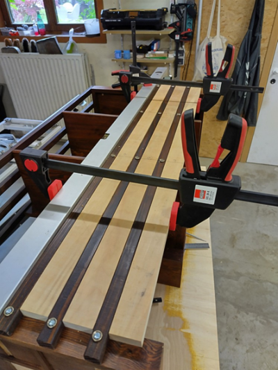

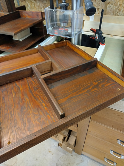

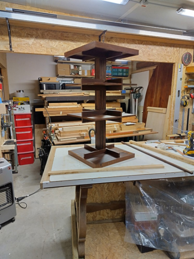

Van niveau 2 en 3 stukken apart in de beits gezet ( 2 maal) en in elkaar gelijmd, voor de middenkoker strippen van 80 mm gezaagd uit de yellow pine en in 45° verstek, gelijmd met lamello’s (geen prentjes helaas) en in de beits gezet, daarna alles meteen ook in de tweemaal boenwas. Beits donker eiken van les Anciens Ebonistes, boenwas midden eik van dezelfde leverancier.
Vervolgens niveau 1 en niveau 4 samenstellen, bijkomend de regels rondom vastzetten met domino’s, en daarna boenen die handel.
Het bovenblad uitgezaagd, met een visgraat verlijmd en rondom op de topie een papegaaienbek getrokken. Vastzetten ga ik het met rampamoeren.

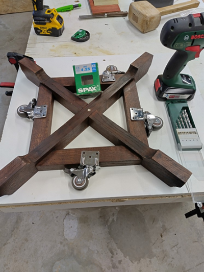

Nu het onderstel nog. Hiervoor kwamen de dragers van de kist mooi van pas, die heb ik gedoubleerd – lees op de helft overlangs doorgezaagd – mooi kwartiers gezaagd eiken kon ik moeilijk laten liggen. Beitsen, boenen en lijmen, daarna de wielen eronder.

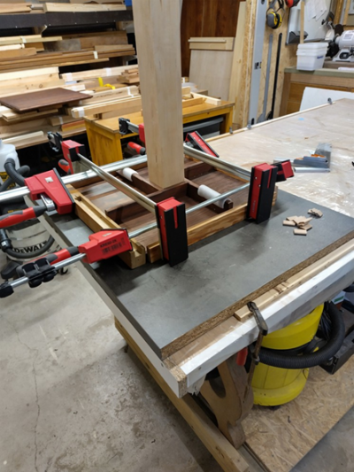

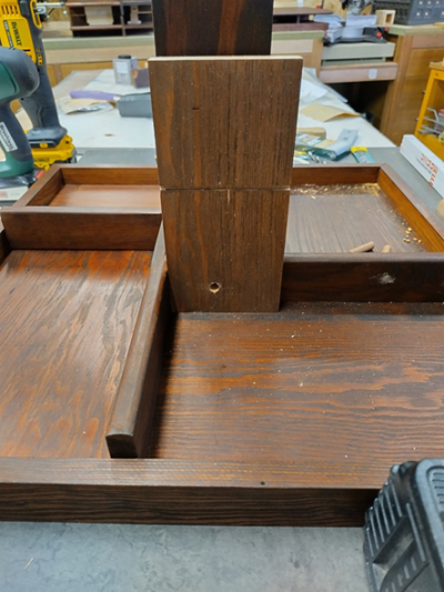

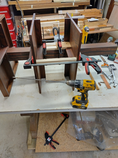

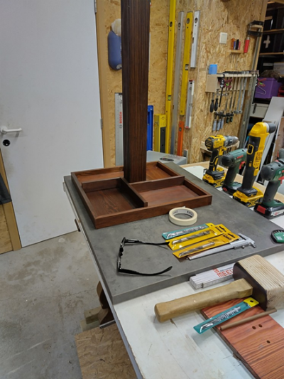

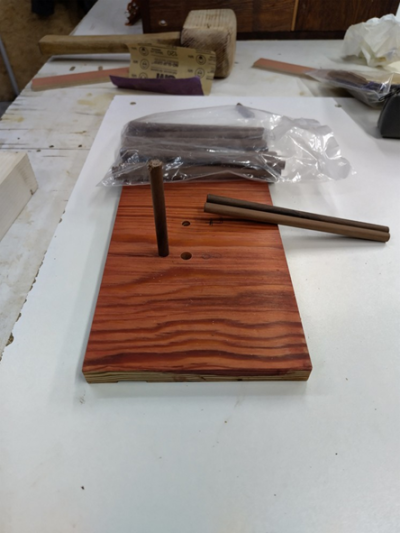

Nu de molen samenstellen, de niveau’s worden niet geschroefd op het middenstuk, uit esthetische overwegingen gekozen voor vastzetten met stukjes rondhout van 8 mm op de 4 zijdes. Hier kwam ik weer een probleempje tegen.

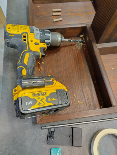

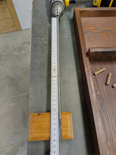

Rechtstreeks de gaatjes boren lukte niet, boormachientje te groot ☹, maar wie zich wat bewaard, die heeft ook wat 😊, effe rommelen in de la met boortjes leverde de oplossing.
1779225702890-png.168102
Bleek dat ik vergeten was dat ik wist dat ik nog een lange boor had, ooit aangeschaft voor een gaatje te boren dat ik dan toch maar niet geboord heb. In een opofferhoutje op de plaats waar het rondhout moet komen, een gaatje van 8 mm, en boren maar.

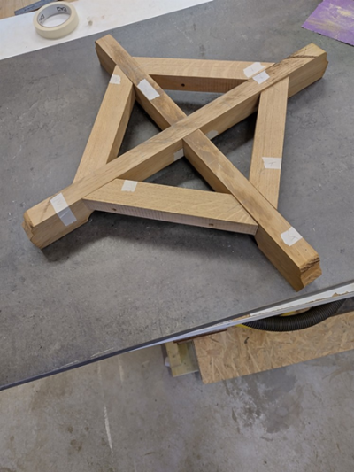

Ranst

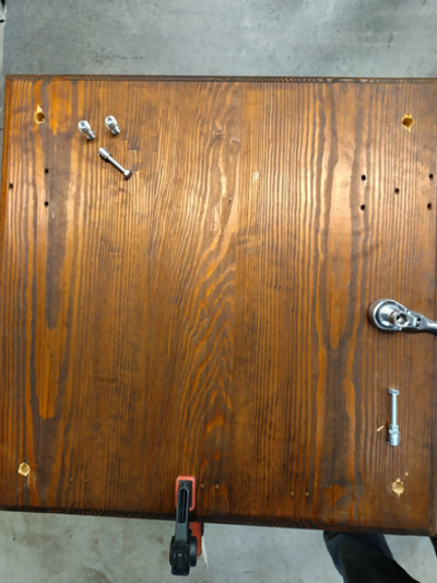

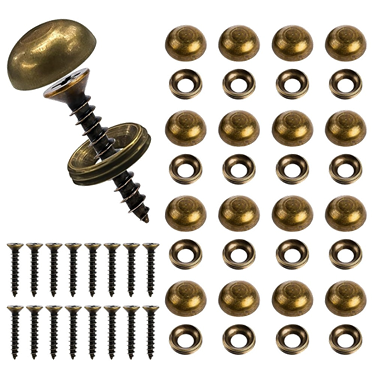

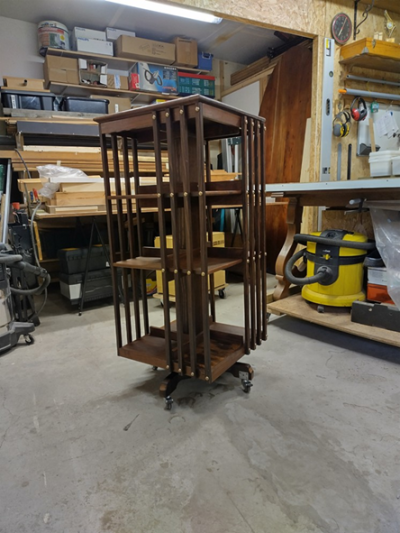

Nu nog de 16 stijlen rondom vastzetten, samen met de rondhoutjes moeten die voor de stevigheid van het meubel gaan zorgen, voor de schroeven kwam ik op onderstaande exemplaren

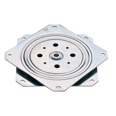

Onderstel ertegen aan schroeven, dat heb ik op een draaischijf gezet met een draagvermogen van 150 kg, daar kan een hele hoop wijsheid op 😊
Recht zetten, een laatste foto en dan melden dat de ‘ hardcopy’ klaar staat voor ophalen, denk wel dat ze tevreden gaat zijn.
