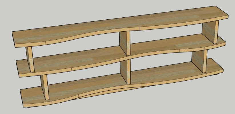

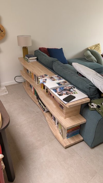

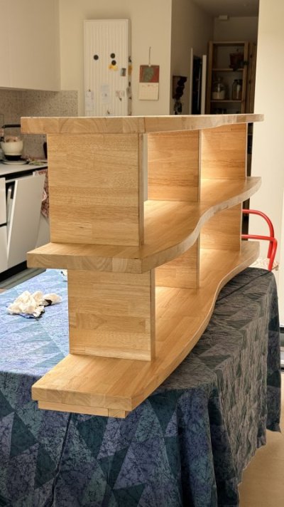

Mijn dochter gebruikte enkele wijnkistjes en planken als boekenkast. In de handel vond ze niets van de gewenste afmetingen en er werd al lachend geopperd dat ik zo toch iets kon maken, en dan liefst met een Japanse touch en organische vormen. Aan het werk dus. Na enkele voorontwerpen in Sketchup kreeg dit ontwerp de goedkeuring:

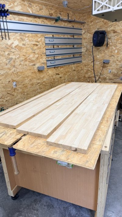

Nu had ik toevallig nog een mooie plaat rubberwood liggen die ik oorspronkelijk dacht te gebruiken voor werkbladen in mijn werkplaats. Maar dit was een mooiere bestemming, dus zagen maar.
ik had net wat rubberwood te kort voor de steunen, dus op 2dehands een reststuk gekocht.

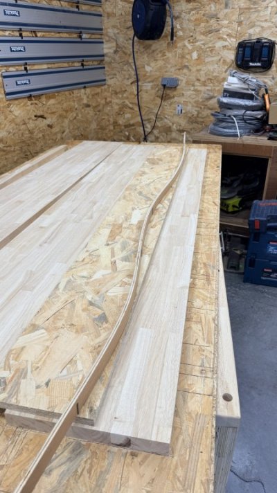

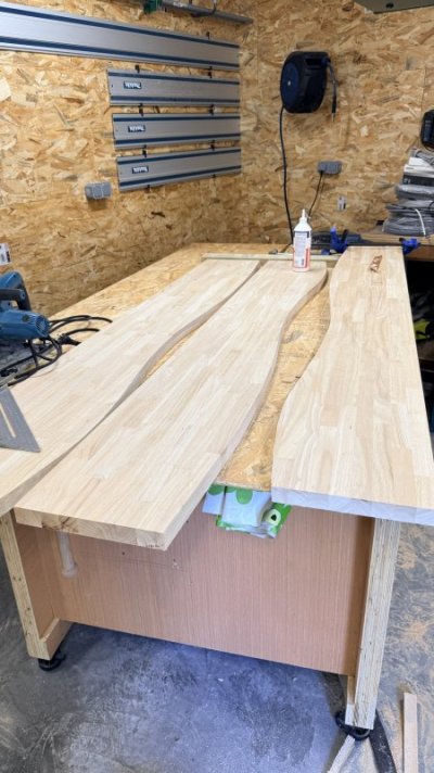

Ik heb de mal dan maar gebruikt om de vorm met potlood over te brengen op het rubberwood. Daarna grofweg uitzagen met de wipzaag en in vorm schuren met de bandschuurmachine. Dit is het resultaat:

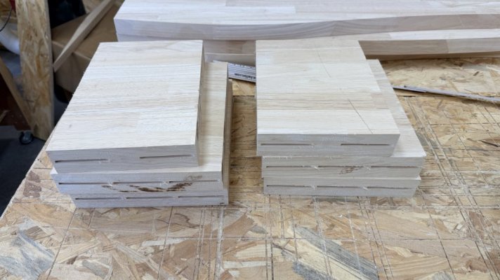

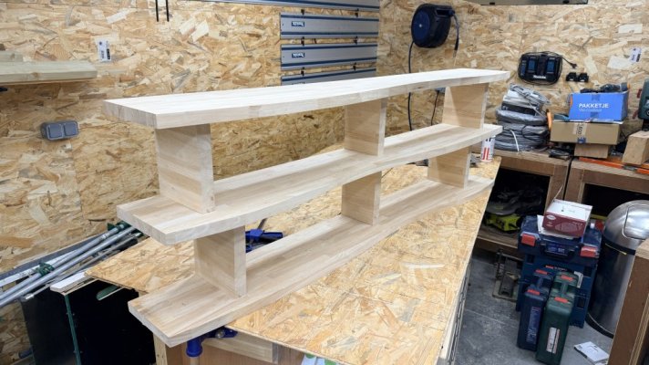

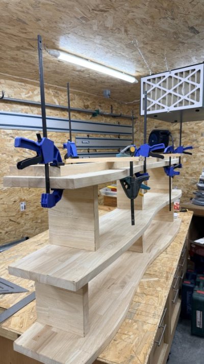

De drie planken verder afgewerkt en de vertikale steunen uitgezaagd en voorzien van sleuven voor de koekjes. Ik wilde namelijk geen schroeven gebruiken. Enkel verlijmen.
jorisvh
knap werk en leuk verslag om te lezen en kijken!
en het ontwerp past perfect in de ruimte.
gelijkaardige vraag/opmerking over de nerfrichting van de staanders.
ik zou hier verticaal gedaan hebben. of dat mooier is, is een kwestie van smaak. het is vooral veiliger ivm werken van het hout door doorheen de seizoenen.
de liggers willen breder/smaller worden en dat kunnen ze niet omdat ze star aan langshout van de staanders verbonden zijn (tenzij je maar op 1 punt gelijmd hebt en de rest kan glijden).
met nerf rechtop is er enkel kops-kops verbonden en dat beweegt samen.
Bedankt voor het compliment!
Ze zijn volledig verlijmd. Dit is mijn eerste project in massief hout en met de werking heb ik geen rekening gehouden. Laat ons hopen dat dit geen problemen gaat geven in de toekomst. Rubberwood platen zijn eigenlijk aaneen gelijmde stroken. Is het risico op werken dan niet kleiner?
jorisvh
Gezien de lijmnaad niet heel lang is, zal dit waarschijnlijk wel goed aflopen, maar er is wel een risico(otje?).
Moest de lijmnaad >1m zijn, dan kan je quasi zeker zijn dat er iets gaat scheuren.
Die verlijmde lamellen panelen zijn heel stabiel in de zin dat ze goed vlak blijven omdat het een random mix is van smalle stukjes kwartiers en dosse.
Maar hout is hout en dat zet in de kopse richting 5 (kwartier) tot 10 (dosse) keer meer uit dan in de langse richting door veranderingen in vochtigheid.
In stukjes zagen weer aan mekaar lijmen maakt wat dat betreft geen verschil.
