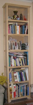

Wat gek dat hier nog nooit iemand op gereageerd heeft!
Maar dat ziet er weer netjes uit.
Heb je nog een foto van de hele kast?

Inderdaad, ik heb deze ook gemist, je hebt de boekenkast toch wel afgemaakt hé;)
Zo niet dan moet je nu weer aan de slag:D ik wil ook wel een plaatje van het geheel zien.

De kast is uiteraard af en volledig in gebruik. Ik heb net even een foto gemaakt als bewijs. Als m'n geplande bureau af is dan komt er een entertainment center in ongeveer vergelijkbare stijl. Die komt in de hoek er links van.
Voor de nieuwsgierigen; dat groene ding naast de postbak is een Franse isolator van het middenspanningnet dat ik tijdens één van m'n tochten langs de weg zag liggen. Toen de reparatieploeg even niet oplette was het wel verdwenen. En m'n vrouw houdt toevallig van groen glas.
