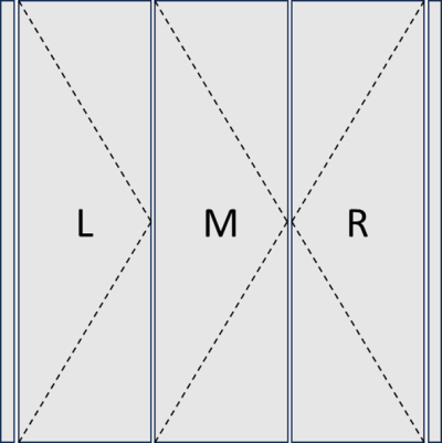

Dag joris,
had inderdaad beter vermeld dat er in totaal 3 deuren zijn
(deuren zijn 9mm zwart mdf met daarop verlijmd een akupanel en links en rechts afgewerkt met een 4mm eiken fineer lat)
linkse (enkele) deur met opliggende scharnieren
middelste (dubbele) deur met halfopliggende scharnieren
rechtse (dubbele) deur met opliggende scharnieren
ik zoek dus de vereiste opening tussen de middelste en rechtse deur. Momenteel raken die panelen elkaar
afregelen van de half opliggende scharnieren is beperkt door de linkse deur.
zou nu de 2 dubbele deuren (middelste en rechtse) 6mm versmallen (dus totaal 12mm) en heb 10 montage plaatjes 3mm (175H3130 onyx zwart) besteld om zo meer afregelmogelijkheden te hebben. (1 kant met 0mm en 1 kant met 3mm of zelfs aan beide kanten 3mm)
of zou jij nog meer inkorten?

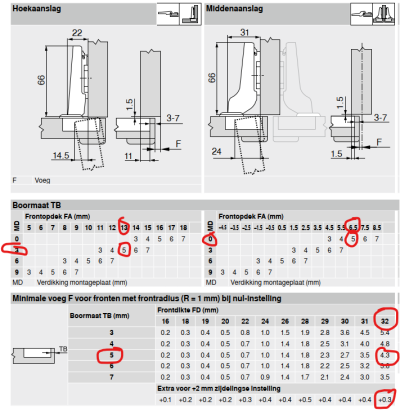

hallo @wimpie, hier is hogere Blumologie voor nodig :oops:.
heb de skp even in fusion360 ingelezen. situatie van deuren en draairichting is dus zo?
korpusbinnenbreedte L 547mm / M+R 1103mm, dikte korpus zijdes 18mm
Blum geeft minimum voeg op voor de linkerkant van L, de rechterkant van R en tussen L & M. ik zou tussen M&R hetzelfde te nemen.
van belang is de combinatie van frontopdek (hoeveel van de stijl wordt door de deur bedekt), de boormaat (afstand rand 35mm gat tot rand deur) en de dikte van de montageplaat.
ik veronderstel dat je de 35mm gaten al geboord hebt en dat je de "standaard" 5mm (maw center op 22,5mm) gebruikt hebt.
onderste tabel:
voor een 32mm dikke deur en om volledig regelbereik te houden heb je 4.3+0.3=4.6mm voeg nodig, neem 5mm.
tabel boven links:
frontopdek L & R, met 5mm voeg, wordt 13mm. je krijgt 13mm opdek met een scharnier voor hoekaanslag, boormaat 5mm en montageplaat +3mm.
bovenste tabel rechts:
frontopdek L & M aan de middenstijl wordt 6,5mm (2x6,5+5=18). je krijgt 6,5mm opdek met een scharnier voor middenaanslag, boormaat 5mm en montageplaat 0mm.
hieruit volgen de maximale breedtes van de fronten:
L: 13 + 547 + 6,5 = 566,5mm (in je tekening zie ik 570mm)
M & R: ( 6.5 + 1103 + 13 - 5) / 2 = 558,75mm (in je tekening zie ik 2 x 561 mm)
en dan moet wellicht nog rekening houden met de verdeling van de latten van de akupanels 🤔.

waow, ik blijf altijd duizelen als ik die tabellen zie...
we hebben nu de M en R deur terug in atelier liggen om in te korten. Links hangt nog bij de klant
maar als ik het goed heb zou ik voor de linkse deur de 0mm plaatjes kunnen laten hangen. De frontopdek wordt dan 16 ipv 13 en dan komt de max breedte op 569,5 (en ik heb 570 dus die moet ik dan niet aanpassen
midden deur hou ik de 0mm plaatjes
rechts installeer ik 3mm plaatjes
en ik versmal M en R met 3 a 4mm (praktisch dan 8mm afzagen en een nieuwe lat fineer van 4mm plakken)
of ben ik nu helemaal aan het flippen?
naast de kast is nog een 18mm afdeklat dus die paar mm opdek verschil gaat nauwelijks zichtbaar zijn.
alvast super bedankt voor je feedback.

jorisvh
interfereert L links nu niet met muur, paslat, zichtzijde, … als je maar 2mm voeg hebt? als daar geen probleem is, dan kan dat uiteraard zo blijven.
Daar ga je links wel echt 5mm voeg nodig hebben. Is de afstand van het 35mm gat 5mm? dan zou dat idd met 0mm plaatjes moeten lukken.
is er aan de rechterkant van R een probleem? als de situatie daar hetzelfde is als links van L, kan je daar misschien ook gewoon opdek 16mm aanhouden?
kan je niet maar 1 deur aanpassen? enkele mm verschil ga je niet zien, vermoed ik.
