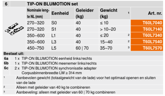

Wat is het formaat van de lade? Probeer er maar eens wat serieus gewicht in te leggen om te kijken of het het nu beter sluit. Dit is helaas het nadeel van een tip-on systeem. Servo drive werkt vele malen beter.

Bedankt voor de reactie mede klussers. Het werkt inderdaad beter als er meer gewicht in ligt. De lade van het wastafelmeubel is namelijk 140 cm breed en er stond vrij weinig in wat ook nog eens erg licht is.

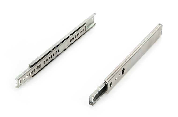

Ik heb onlangs deze gebruikt en vond dat eigenlijk super werken. Het zijn van die simpele rolgeleiders, maar wel van een degelijke kwaliteit.
Je maakt een bakje van populieren multiplex 12 of 15 mm. Die zet je op deze geleiders en je hebt een super degelijke en lichte lade.

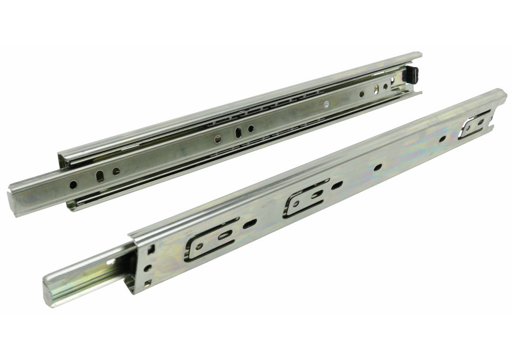

naast de rol geleiders zijn er bvb deze kogelgeleiders, gedeeltelijk uittrekbaar
of volledig uittrekbaar vanaf 350mm
