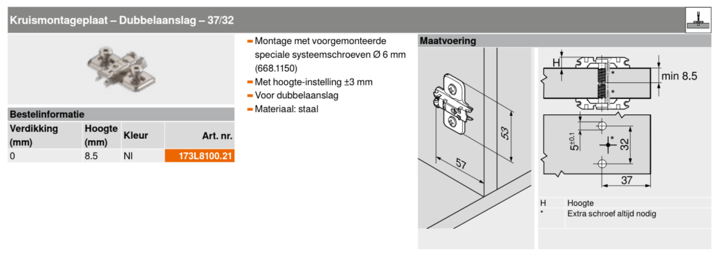

Iemand ervaring met het plaatsen van de kruismontageplaat aan beide zijden? Ik heb plaatjes liggen met euroschroef en met zo'n plugje waar je een schroefje in draait maar beide zijn te lang om in een tussenschot van 18mm tegenover elkaar te plaatsen. Kan het wel met losse euroschroeven?
jorisvh
daar zijn speciale versies voor.
wellicht kan je ook zelf de euroschroeven door kortere vervangen.
hier sowieso een extra gewone spaanplaatschroef als 3de bevestiging voorzien.
of je zet je scharnieren op verschillende hoogte
of je gebruikt aan de ene kant kruis en aan de andere recht

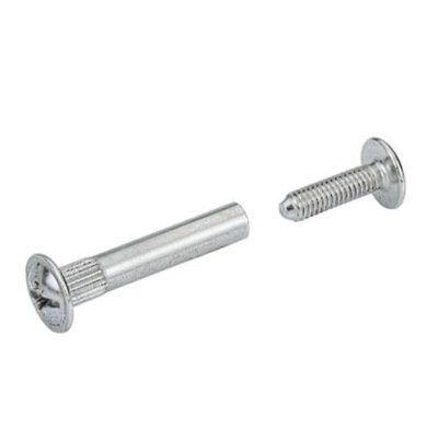

Voor degenen die via Google voor deze vraag alsnog een oplossing zoeken:
Ik gebruik hiervoor verbindingsschroeven.. De versie 28-36 mm geschikt om 2 corpussen aan elkaar te verbinden, werken ook voor 2 scharnierplaatjes aan weerszijden van een 18 mm paneel.
