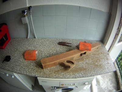

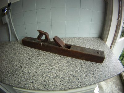

Zou iemand mij kunnen vertellen van wat voor hout mijn grote blokschaaf gemaakt is? Ik zou deze graag heel licht willen hebben. Nu aan het opschuren, dan blank aflakken. Het schaafblad weer scherp krijgen is nog een ander verhaal...

1) Grote blokschaaf
2) Grote blokschaaf halverwege het opschuren

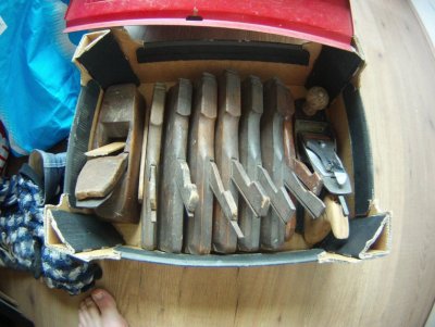

3) Doosje met kleine handschaafjes

Welkom.
Hoogstwaarschijnlijk beuken.
Niet lakken maar in de olie zetten.
Voorkom blauwe tenen door goed schoeisel te gebruiken (blote voeten:( )
welkom op het forum, je hebt een reischaaf waarschijnlijk van beukenhout, een blokschaaf, een stuk of zeven profielschaafjes en een stalen schaaf nummer 4 schat ik zo in. En ik zie een stuk van een voet met 5 tenen:D

Hi, thnx! De naam reischaaf heb ik nog nooit van gehoord. Beukenhout zegt mij ook niks. Helaas heb ik geen schuurmachine, dus het moet met de hand En dat is vermoeiend. Ik heb denk ik nog een oud blik 'hardhout olie' wat mn toenmalige vrouw nog eens op de schutting zou smeren... Kan dat ook probleemloos op beuken?

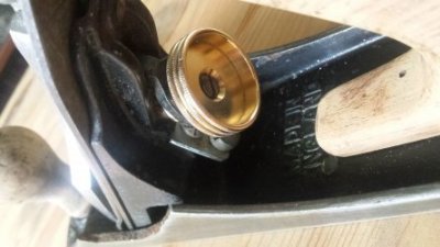

De stalen schaaf 4 heb ik gekregen van iemand, die was in beroerde staat maar heb ik ietsje netter gekregen met poetsen en schuren. Daar had ik wel schik in!
De kleine profielschaafjes zijn ook gammel, maar dat is voor latere zorg. Om eerlijk te zijn weet ik niet of ze ooit ga gebruiken (nog nooit iets gemaakt..), ook de reischaaf is denk ik veel te groot voor mij.. geen idee wat ik er mee moet.
