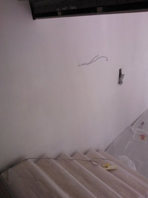

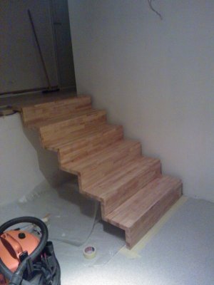

Hallo,

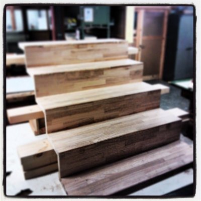

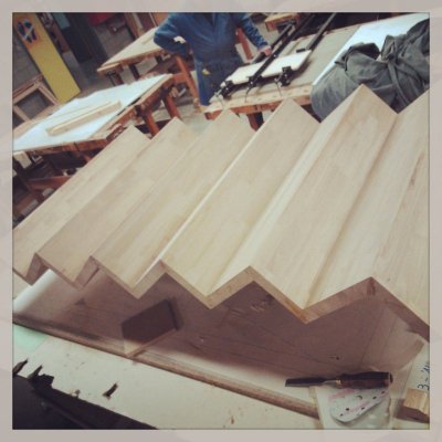

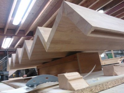

ben heeel druk bezig geweest aan de verbouwing hier in huis. Alles zelf gedaan (buiten het steentapijt leggen), chape leggen, gyproc zetten, muren opnieuw gestuct, nieuwe waterleiding & elektriciteitsvoorzieningen, nieuwe keuken, etc. Maar ook gelijk zelf een nieuwe trap gemaakt. Daar we een split-level woning hebben, is het maar een kleine trap.

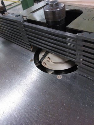

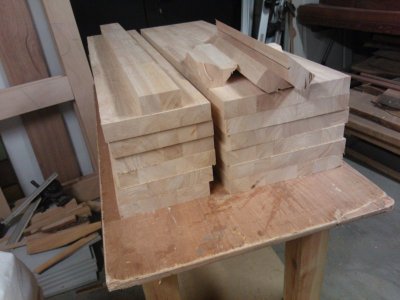

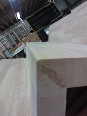

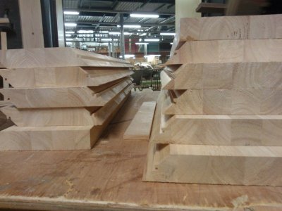

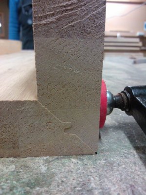

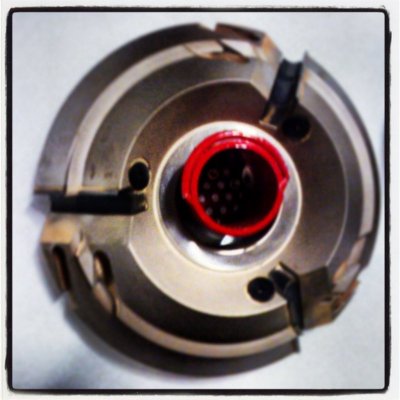

Trap is een bloktrap, rubberwood van 44mm, met een verstekfrees voor op de toepie volledig zelfdragend gemaakt.
Hangt vrij vd muur en is nergens ondersteund :) ... Zo stevig als iets
kijk zelf zou ik zeggen...

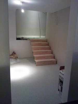

Ondertussen is de trap afgewerkt met 2 lagen satijn en eindlaag PU matte vernis

Is de frees en freestafel van jezelf of heb je het bij een werkplaats gemaakt?

Heel mooi dirk!
Dit is wel een gedurfde opstelling.
mogelijks zullen de lijmverbindingen bij veelvuldig gebruik (bij belasting zal de trap doorbuigen) los beginnen komen en uiteindelijk breken. Maar je kan er altijd nog een centrale boom onder zetten in dit geval.

A
Ik ga er altijd vanuit dat bij een goed sluitende verbinding, zoals deze, en een goede kwaliteit lijm dit niet zal gebeuren met de lijmnaad. Als er iets scheurt is het dan het hout.....

Mooi trapje.
Deze frees gebruik ik ook heel veel en maak inderdaad stevige verbindingen in het verstek.
Ikzelf gebruik meestal structan lijm kleurloos in tube vorm voor in een silcone pomp te steken. Structanlijm vult alle holtes op.
Toch zou ik bij groter trappen qua hoogte opletten voor het doorbuigen. Dan zou je wel midden in een boom moeten toepassen.
Eén kleine bedenking.
Zal dit onderaan het trapje geen vergaar hoekje worden van alles en nog wat?
Mijn vrouw kennende zou dit wel ergens gebruiken om iets achter te zetten.

Bedankt vd reacties.
rubberwood heb ik bij de importeur rechtstreeks aangekocht, bij DBHardwoods.
verbinding is superstevig. Tredes zijn verlijmd met Berner PU houtlijm. Ook voor in de kitpomp.

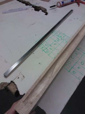

in het onderste stootbord zit een heb ik een gleuf uitgefreesd, deze gleuf valt over een inoxen regel dewelke op de vloer zit vastgeboord. Dit spant de trap op en voorkomt doorbuigen :)
gelukkig zitten mijn vrouw en ik op dezelfde golflengte qua inrichting, less is more dus het wordt geen opslaghokje onder de trap

@sunrayes: die werkplaats is inderdaad groot te noemen... +\- 3000m2.
Ik volg mijn 4e jaar avondopleiding "schrijnwerker", deze werkplaats is op de school. Hier hebben we ook alles ter beschikking (3 paneelzagen, 4 toepies, 4 schaven, vandiktebank, pennenbank, lijmpers voor ramen/deuren, afplankmachine, etc etc...)
heb thuis ook wel de nodige machines, maar daar is veel meer natuurlijk :)
