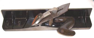

De Stanley nr. 51 komt uit die periode (1909), en de genoemde Veritas is een opgeleukte replica van antieke Schotse schaven. Vroeger waren dergelijke speciale schaven er dus wel degelijk, het nut was wel duidelijk. Maar dat woord speciaal omschrijft ook gelijk het probleem: ze waren speciaal dus de oplage was nooit heel erg groot. De kosten van een 51 waren 4x de prijs van een gewone nr. 4 schaaf, en een 4 was voor gewone mensen al aardig aan de prijs. Verder was de 51 gepatenteerd en dus niet zomaar na te maken. Stanley was destijds ongeveer als Apple: alles wat maar een beetje leek op het origineel werd aangeklaagd. Vandaar dat andere fabrikanten weinig zin hadden om een kopie of eigen versie te maken.
Als je veel gebruik maakt van een futselplank zou ik zeker een speciale schaaf ervoor kopen. Tegenwoordig kom je dan uit op Lie Nielsen die een replica van de 51 maakt of van Veritas de echte "shooting plane": http://www.leevalley.com/US/wood/page.aspx?p=70926&cat=1,230,41182,48945&ap=1
Wat verder nog kan is een oude Record T5 opzoeken, die zijn soms vrij betaalbaar aan te schaffen. Dat model is goed te gebruiken als normale nr 5, maar ook voorzien van gaten (aan beide zijkanten) voor een handvat. Het handvat zit er meestal niet meer bij, of is vervangen. De zijkanten zijn bovendien groter om een groter oppervlak te bieden voor het gebruik op zijn kant.
