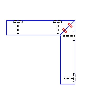

Beste houtbewerkers,
Ik mis een stukje kennis en hoop dat iemand mij op weg kan helpen.
Ik wil graag in mijn keuken een plank monteren die doorloopt na een hoek van 90 graden.
In feite kan ik twee planken kops naast elkaar montere en zo de hoek om, maar dat vind ik toch minder mooi dan een verstek.
Mijn idee is om een zware notenhoutenplank (33 mm x 170mm) in verstek af te korten en met domino's te verbinden en daarna blind te bevestigen.
Ik kom alleen een praktisch probleem tegen, namelijk na het verstekzagen en het plaatsen van de domino's kun je geen pennen meer gebruiken om de plank de monteren.
Het hout is dan verbonden en kan dan niet meer over blinde montage pennen worden geschoven (x en y richting).
Weet iemand daarvoor een speciale bevestiging die dit wel toelaat?
    28,6 KB · Weergaven: 3

In de ene plank zet je de dominos vast. De andere kant heeft langere gaten nodig, dus de machine een keer verplaatsen ,zodat je sleuf zo lang is dat de domino er in schuift.

Gaten doorboren door de muur, hoek met deuvels verlijmen,
Pennen vanaf de achterkant van de muur inslaan en gaten dicht smeren
Of
Als je persé een verstek wil zien, zoals in het filmpje een lipverbinding maken die er aan de zichtzijde als verstek uit ziet
Groetjes John
5.755
2.595
Maar waarom in verstek? Koud op elkaar, het is een wonder als de hoek van muren precies 90 graden is. In het vooraanzicht zie het hetzelfde naadje. Om ze te kunnen monteren zet je de dominos, of een latje over de hele breedte van de plank en frees je in de andere een sleuf.

Verstekverbinding met 2x clamex S18, een gat voor de pin met wat zijdelingse speling boren (de pinnetjes van de clamex verbinding steken wat uit en moeten in de verbinding kunnen schuiven). De clamex trekt de naad mooi strak.

Verstek is, wat zal ik zeggen, iets van de eenhoorn onder de zwevende planken. In de praktijk ingewikkeld en je ziet het uiteindelijk niet eens. Moet je iedere bezoeker er met nadruk op wijzen dat je de eenhoorn hebt gemaakt en dan denkt men in 96 procent van de gevallen — waar heeftie het over?
Nooit iets op een ingewikkelde manier doen als het simpeler kan.
Waarderingen: Rob76
12.936
3.786
Je zou op de ene wand een schuivende zwaluwstaart kunnen maken en de blinde bevestiging op de andere.
Zelf zou ik het simpeler houden en gewoon koud op elkaar. Zoals Jaap al aangaf.

Dank allen voor het goede advies.KISS is denk ik het meest verstandige. Ik wilde niet door de muur heen boren … Het wordt koud op elkaar. Foto volgt als het klaar is.

De pennen onder de zelfde hoek als het verstek plaatsen werkt ook
maar dat daadwerkelijk doen is niet makkelijk
Praktisch is een verstek geen goede keuze en het kost extra materiaal

Moet die plank massief zijn. Als je nu bevestiging met stalen pennen vergeet en voor andere wijze van bevestiging gaat probleem opgelost
Houtmoet
22 okt 2013
334
130
Die kant zat ik ook op te denken. Als je een holle plank maakt van bijv. 9mm mdf met (dik)fineer van noten erop. En dan de voorrand in verstek omzetten, of een massief houten rand aan de voorzijde. Je maakt de holle ruimtes dan dusdanig breed dat je de gehele hoek over de pennen kunt schuiven. Als je echt voor perfectie gaat en niet wilt afkitten hou je de achterzijde op overmaat en schrijf je deze af langs de muur, die hoogstwaarschijnlijk niet recht en haaks is.
(Topicstarter is al van het idee van verstek afgestapt, maar wie weet voor anderen)
