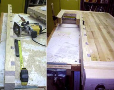

Houtlijm met de roller en in een plano bij een bevriende houtbewerker. Ik heb nog een vraag over de gaten voor benchdogs. Maak je die later of haal je die al uit de deeltjes voor het lijmen?
A
Ik neem aan dat het je nu om de rechthoekige bankhaken gaat? Daarvoor maak je eerst een afzonderlijk gelamineerd balkje met een dikte die gelijk is aan de afstand van de voorkant van het blad tot aan de achterkant van de gaten. Vervolgens zaag je daar groeven in iets ruimer dan de dite van de bankhaken, eventueel onder een lichte hoek. Dit onderdeel lijm je daarna in zijn geheel tegen de voorkant van de de bank.
Fons
- - - Updated - - -
Dit bedoel ik: (Kijk voor uitleg op deze pagina.)
11.651
4.514
Ik bedoelde inderdaad de rechthoekige bankhaken. Bedankt voor de link. Dit was de informatie die ik zocht.
