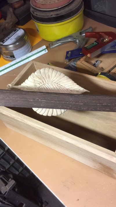

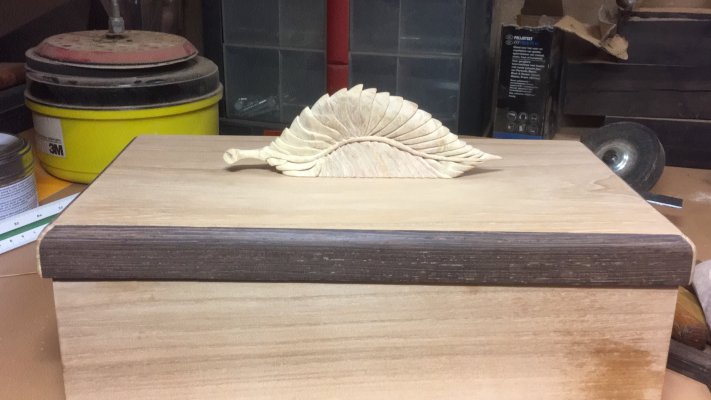

Blad voor kistje.
Op ODH 2019 gestoomde Iep kunnen kopen. Hier van een kistje gemaakt.
Dit gecombineerd met een donkere hout soort waarvan de naam mij onbekend is.
Het kistje heeft een opleg deksel zonder scharnieren.
Het valt mij iedere keer weer tegen om het allemaal mooi recht , haaks en passend te maken.
Nadat ik het kistje op de binnenkant na af was heb ik een blad uit acacia gesneden om deze te gebruiken voor handvat.
Acacia valt niet mee om te snijden maar met een goed scherp mes en geduld kom je een heel eind.
Ik heb het blad daarna door gezaagd met de bedoeling dit boven op en in de binnenkant te bevestigen zodat het lijkt als of het blad door het deksel steekt.
Ik heb het kistje nog niet verder afgewerkt. Ben al wel bezig met de binnenzijde, hier moet een uitneembare laag in komen.
Meer het idee van naai kist.
Het bekleden van de binnen zijde ben ik ook nog niet helemaal uit. Mogelijk met vilt.
Als het helemaal klaar is wil ik hem met Danish öil behandelen.
Gr Edwin

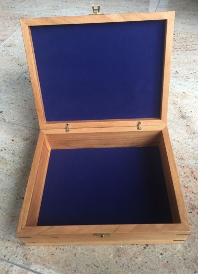

Mooi werkstuk heb je onderhanden! Voor de bekleding van kistjes gebruik ik regelmatig zelfklevende velour. Ik kan dat hier bij de plaatselijke etalagematerialen handelaar kopen. Ik zorg er wel voor dat de onderlaag waaarop geplakt wordt glad is of lak en schuur dat vooraf. Zie voorbeeld.

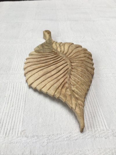

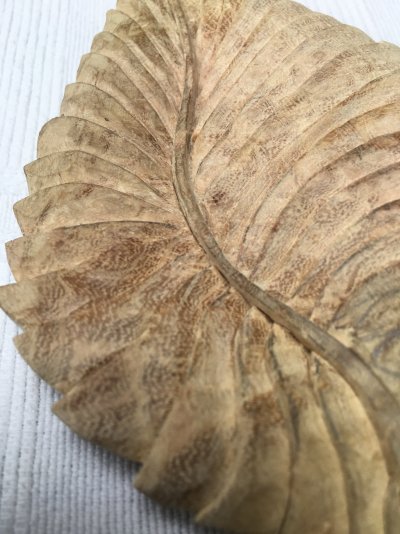

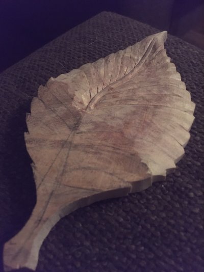

Bekijk bijlage 95553
Bekijk bijlage 95554
Bekijk bijlage 95555

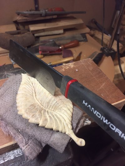

Bekijk bijlage 95556
Bekijk bijlage 95557
Bekijk bijlage 95558
Gr Edwin
Mooie combinatie van houtsnijden en <schrijnwerken>.
