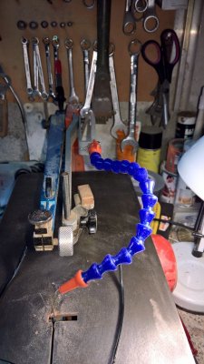

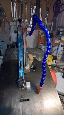

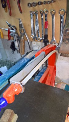

Ik ben eens aan het hobbyen geweest en heb een setje flexibele vloeistofslag bij Allieexpress gekocht (wel een hele 1,80 euro!! ) hierna met 3mm dik alu een hoekje gemaakt. Wat gaten erin geboord. Twee componentenlijm omdat ik geen zin had om naar toolstation te rijden en zie daar. Dag meneer Hegner met uw 99 euro. Enige wat ik moet afstellen is het verzakken. Misschien lust die een blauw pilletje.

Dat verzakken is misschien wel te verhelpen door de slang korter (en dus lichter) te maken. Zo te zien heeft hij nog wat overlengte, hoeft toch alleen bij het zaagje te blazen?

Hoi Kor, dat klopt ik ga het ook inkorten.

Ik ram de zagen helemaal erin tot ze niet verder kunnen. Daarna span ik het met enkele slagen op. Ik heb de slang er weer af getrokken, met dit koude weer wil zelfs tweecomponenten lijm in de schuur niet goed. Maar ik ga een langer stuk aluminium zagen en ombuigen zodat ik en korter stuk van dat blauwe ding heb. Aliexpres is goedkoop, kwaliteit is er ook naar :)

Goed een update, ik heb alle werkstukken inclusief lijm maar even in huis gelegd en op kamertemperatuur laten komen. Stuk ijzer, 1 gat van 6mm en een gat van 12,5. Luchtding erop gelijmd met twee componentenlijm en laten drogen in de kamer. Nu kon ik het monteren en de juiste lengte kiezen. Deze keer zakt er niks en ben ik alsnog voor 1,80 euro een blij man :)

Moet je de originele van Hegner eens bekijken. Die gaat van helemaal achter naar voren. Maar goed daar betaal je 99 euro voor. Ik heb het voor circa 3 euro in elkaar geknutseld.

Gewoon bij Alie bestellen, als je de complete link wil voor 85 eurocent laat het maar weten. Stuk ijzer 2 gaten boren 1x 6mm 1x 12.5 mm ombuigen. Ding vastlijmen (eerst oranje stuk opboren tot 8mm) en klaar.
