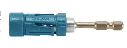

Ik heb de Makita – B-28531 daar zit een magneet in de rand van de blauwe huls.
Dat werkt best aardig.
Er is een opvolger, de E-03414, geloof dat degene die ik heb wat slechter leverbaar is.

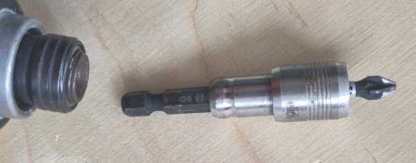

Ik gebruik deze van Bosch. Gaat al lang mee. Ik wil er per se eentje met een vastklikkraag, want zonder trek je continue het bitje uit de houder. Want ik gebruik bitjes en schroeven die daadwerkelijk goed in elkaar passen ;)
