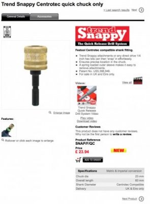

Je kunt inderdaad zelf een bithouder aanpassen met een vijl om in de Centrotec chuck te passen. Er zijn ook een paar aftermarket opties van Axminster en Trend (Snappy).
http://www.axminster.co.uk/axminster-trade-bitz-75mm-magnetic-bit-holder-double-groove-506284
http://www.axminster.co.uk/axminster-trade-bitz-depth-adjustable-universal-shank-bit-holder-506283
De Snappy variant (zie attachment) staat nog niet op de Nederlandse Trend website, maar hebben ze wel voor € 35,- excl. porto. Ik heb de gewone 1/4 HEX" variant van de Snappy bithouder en die is wel echt goed. Erg geschikt voor boortjes met 1/4" HEX zit minste 'wobble' op van alle bithouders die ik heb.
