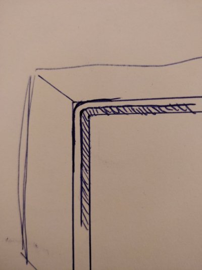

Voor mijn eerste meubel ben ik wat aan het experimenteren met verschillende afwerkingen voor hoeken en randen.
Nu zou ik graag de helft van de dikte van mijn hout wegnemen aan op de kopse kant, aan de binnenrand van het meubel.
Op zich niet erg moeilijk door het gebruik van een randgeleider. Echter ervaar ik twee problemen die het mij toch niet zo evident maken.
  1. Hoe houd je je frees goed plat wanneer je op zo een dunne rand aan het werken bent? De kleinste verkeerde beweging zal zorgen voor een mislukt resultaat. Mijn "vaste" hand vertrouw ik niet zozeer... :cool:
  2. Hoe doe je de (binnen)hoeken op een correcte manier? De geleider zit aan de buitenkant van de kast bij het frezen, wat ervoor zorgt dat het heel moeilijk is om de bocht correct te maken. Wanneer je een mm te vroeg of te laat de bocht maakt, dan neem je te veel materiaal weg.
Ik heb even een snelle schets toegevoegd die zou moeten verduidelijken wat ik precies wil doen. Op de tekening zie je vooraanzicht van het meubel. Ik wil het gearceerde deel dus wegnemen.

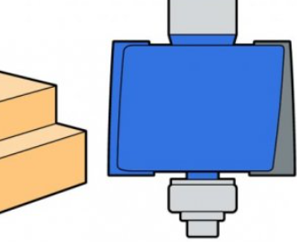

Met een sponningfreesje (met kogellagertje) heb je het probleem in de binnenhoek niet, ook heb je geen geleider meer nodig. Zoals hierboven al opgemerkt je steunvlak verbreden.

Hmmm, dat is inderdaad een idee.
Dan moet ik wel al een serieuze diameter frees hebben, waardoor de ronde binnenhoek die wil verkrijgen een te grote radius heeft.

Waarom moet je een bocht maken? Als je de geleider op de buitenkant hebt, pak je eerst het éne vlak tot in de hoek. Daarna verplaats je de frees naar het andere vlak, en ga je weer tot de hoek. Weinig kans op fouten. Rustig frezen tot je bijna in de hoek bent.
De grootte van de ronding kan je bepalen door de grootte van het freesje.
Wil je het nog makkelijker en minder kans op uitschieten, dan pak je, zoals eerder gezegd, een frees met onderlager. Zo kan je nooit naar binnen uitschieten, wat met een geleider op de buitenkant wel kan.

Zie mijn vorige antwoord. De diameter van zo een frees zorgt er voor dat de ronding in de binnenhoek een veel te grote radius heeft. Voor mijn doel is dat dus niet echt de juiste oplossing denk ik. :)
Wat is de dikte van het hout eigenlijk, en wat wil je eruit halen? Ik durf te wedden, dat er een freesje voor te krijgen is :)
Het plaatje van ZotVanHout is een voorbeeld. Het is gewoon een kwestie van het juiste freesje zoeken voor je radius.
