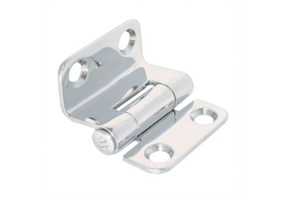

Volgens mij zijn er speciale verkropte scharnieren voor dit soort deurtjes
    14,2 KB · Weergaven: 13

scharnieren die je op allerlei manieren kunt infrezen en laten draaien vind je te kust en te keur bij zaken die beslag voor de watersport leveren.
