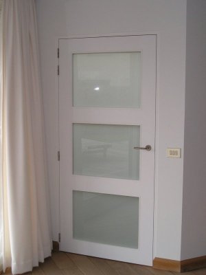

Dus je wil een deur als deze maken?
Misschien dat ik het mis heb, maar het lijkt mij dat MDF niet voldoende sterk is om de verbindingen tussen stijlen en regels te maken.

Ik zou voor een dergelijk model ook niet voor MDF kiezen, lijkt me ook te zwak. MDF kruipt nogal, dus ik zou bang zijn dat de deur gaat trekken/uithangen.

Idd zo een deur wil ik maken maar dan tussen de ramen nog eens een groef dat ook doorloopt in het kassement. En eerst een kader maken met balken en daar dan mdf opkleden, is dit een oplossing? Dan zit ik,wel met het probleem dat mijn mdf zwart is en de binnentijds gewoon hout.

Waarom niet gewoon in massief hout maken en dan schilderen? MDF op hout lijkt me nou niet de manier....
dan heb je zeker nog nooit een standaard deur van tegenwoordig in je handen gehad... 99% van de deuren die je tegewoordig kant en klaar koopt (cando, skantrae, wehkamp en noem maar op) worden op deze manier gemaakt. een lat van 32mm dik en daarop zit aan beide zijden een 4mm mdf plaat op. Ook de deur in de afbeelding is zo standaard leverbaar.

Dan zit je nog steeds met het maken van de verbindingen. Neem dan gewoon massief, dan heb je tenminste een echte deur, kost dezelfde tijd en moeite.
Gelamineerd waaibomenhout met MDF toplaag is leuk voor een fabriek, die kunnen de verlijming volvlak persen. Ik zou er zelf echt nooit aan beginnen, dan kun je beter gewoon een deur kopen.

Glas wordt normaal gesproken altijd in een sponning en met een glaslat geplaatst, op de foto op de 1e pagina is dat ook te zien. Het werkt ook een stuk makkelijker(lichter) als je eerst de deur kunt afhangen en dan het glas plaatsen. Is zwart mdf bedoeld om onbewerkt te laten? Ik denk het niet, denk dat het na een paar jaar vies is, er zal zeker een laklaag oid op moeten om de deur schoon te kunnen maken/houden.
Als ik al zelf een deur uit mdf zou maken, dan zou ik er voor kiezen om gewoon uit een volle plaat de glasvakken te zagen, zodat je geen verbindingen hoeft te maken waarvan je je moet afvragen of ze sterk genoeg zijn. Ik denk dat het best mogelijk is om op die manier een goede deur te maken, maar ik denk dat het goedkoper is om er een te kopen als ik de uren reken tenminste.
