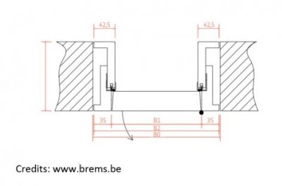

Ondertussen ben ik wat dichter bij de uitvoering: de freesmal is besteld (niet die hele mooie uit het filmpje want die is echt heel duur!) alsook de Argenta Invisible Neo S5 scharnieren (opvolger van de invisible, makkelijker te stellen & geen zichtbare vijzen).
Nu zit ik nog te twijfelen over het hout voor het deurkozijn. Ik heb al gezien dat dit in multiplex wordt gemaakt (dan moet je de sponning niet uitfrezen) of in massief hout.
Wat zouden jullie doen? En als de voorkeur gaat naar massief hout, welke houtsoort neem ik dan best (ze moet makkelijk te overschilderen zijn zonder zichtbare houtstructuren)
Een voorbeeldje van hoe ik het wil maken:
