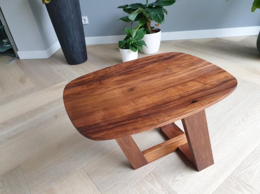

Een tijdje terug begonnen met het maken van een bijzettafeltje. Ik wilde eens proberen om het blad de vorm te geven van een zogenoemd Deens ovaal en deze daarna te verjongen. Volgens mij is dit redelijk gelukt. Het onderstel is weer eens wat anders dan 4 rechte poten, maar dit doet wel wat met de stabiliteit.
Afgewerkt met 2 lagen Osmo hardwaxolie.

Wauw, je hebt er een mooi tafeltje van gemaakt.
Verbindingen met de domino, of deuvels?

Ach, op deze vlakke vloer staat het best stevig, maar op een kleed (waar hij eigenlijk bedoelt was) viel hij meteen om.... Leermomentje heet dat geloof ik.
Misschien maak ik nog wel een nieuw onderstel. Of nog een heel nieuw tafeltje.
Mooie gelegenheid om, naast het Deens Ovaal, de Ulvenhoutse Driehoek te introduceren? Volgens mij krijg je dan een evenwichtiger geheel, zowel constructief als visueel.
Spijkertjes, driehoek, touwtje... je snapt het idee.
Ik vind overigens onderstel én blad erg geslaagd, alleen niet helemaal in harmonie.
