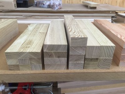

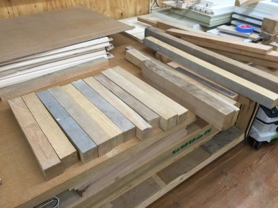

De afgelopen weken heb ik gewerkt aan een aantal bijzettafeltjes voor in de tuin. Ik heb nog een aardige hoeveelheid reststukken in Robinia van de tuinmeubelen die ik gemaakt heb. Ook had ik nog wat Oregon Pine van een lattenbankje dat ik gesloopt heb. Dit hout heb ik gebruikt voor de tafeltjes, welke ik met domino's in elkaar heb gezet. Hierbij een fotoverslag van het werk aan de tafeltjes.
Fons

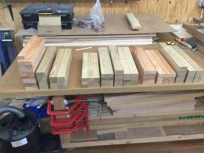

De resten uit de houtvoorraad
Op maat geschaafd en gezaagd

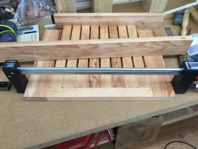

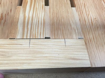

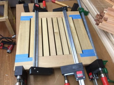

De latten van de tafelbladen verdelen met vulstukken om de plekken voor de domino's af te tekenen.

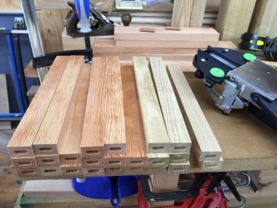

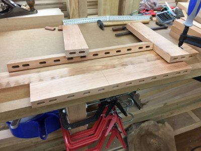

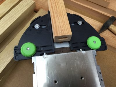

De latten van het tafelblad voorzien van de gaten voor de domino's

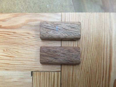

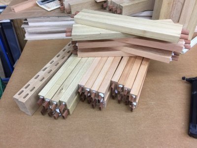

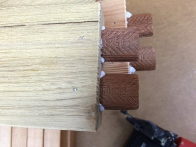

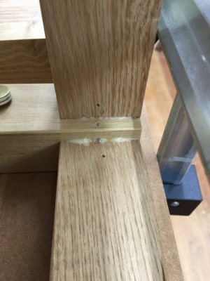

De domino's heb ik gezekerd met een rvs nageltje

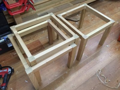

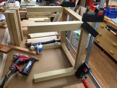

Verlijmen van het onderstel

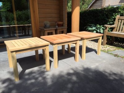

De tafeltjes zijn klaar, twee voorzien van een blad uit Oregon Pine. Klaar om te vergrijzen!

Leuk, ziet er goed uit.. Maar waarom die extra zekering? Better safe than sorry? De lijm zou toch sterk genoeg moeten zijn?
A
Inderdaad een extra zekerheid en je kunt de lijmklemmen eerder verwijderen als je haast hebt:rolleyes:

O, wat een lekker werkje.
Lang leve de domino-frees.

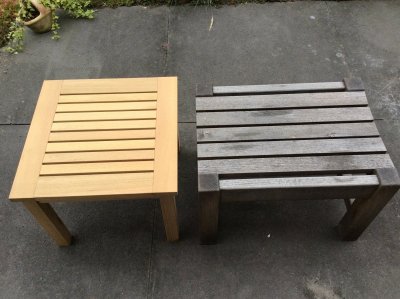

Plaats over een paar jaar nog eens een foto, kunnen we zien wat er met de kleur gebeurd is.

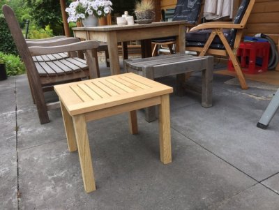

Zeker mooi hout! Inderdaad, ik heb alle randjes gebroken met een 2 mm. afrondfreesje. Op de één na laatste foto kun je de vergrijzing zien van bankjes die ik een paar jaar geleden heb gemaakt, dan hoef je niet zo lang te wachten;)

Zit er nu een stukje staal in die ene domino?

Dat stukje staal is de bradnail die ik in de verbindingen met de Domino's schiet om ze te "zekeren"

@ nerflander
Hierbij een foto van de tafeltjes naast een inmiddels vergrijst bankje van dezelfde houtsoort.
