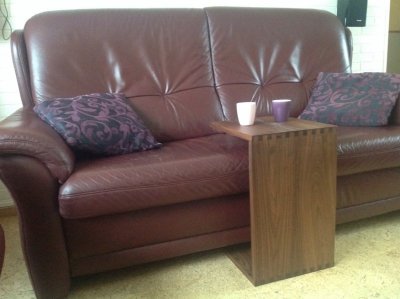

Vandaag mijn noten houten bijzettafeltjes 1 x in de Osmo gezet.
omdat we thuis geen salontafel hebben heb ik een bijzettafeltjes gemaakt om een kopje koffie binnen handbereik te hebben op de bank.

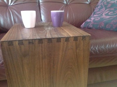

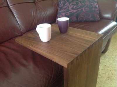

het zijn 3 plankjes die met halve zwaluwstaarten verbonden zijn.
De verbinding is verbazend sterk waardoor ik geen noodzaak zie om versteviging in de hoeken te maken.
De zwaluwstaarten zijn gefreest met mijn nieuwe Incra ls en een 19 mm cmt zwaluwstaart frees.

Leuke oplossing!! Het zijn alleen geen halve zwaluwstaarten, daar heb ik trouwens ook nog nooit van gehoord :)
We noemen dat een half verdekte zwaluwstaart verbinding, je hebt ook nog de verdekte zwaluwstaart verbinding eens inelkaar dan zie je niets van deze verbinding. De half verdekte zwaluwstaart word vooral in lafronten toegepast.
Maar dat neemt niet weg erg mooi
