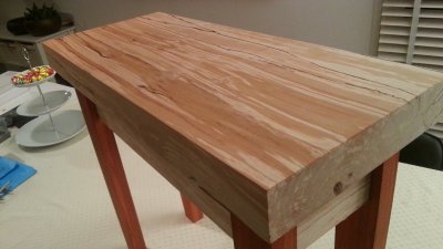

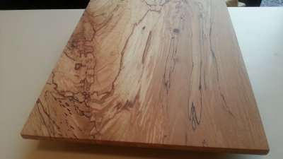

Ik had al heel lang een mooi stuk hout staan dat ik van Kor (kiesvoorhout) had gekregen toen ik daar mijn fijnfilters ophaalde,
Een prachtige tekening maar ik had geen inspiratie wat ik er mee zou doen, verkwisten zou zonde zijn
Vandaag wist ik het, mijn vrouw wilde al langere tijd een klein bijzet tafeltje én ze is bijna jarig dus dook ik vanavond na het eten de man's cave in

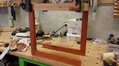

Het blad heb ik uitgezaagd op de kapex en daarna net zo lang door de vandikte schuurbank gehaald totdat deze mooi vlak was.
Daarna de schuine kanten er op de kapex aan gemaakt
De poten heb ik uit een stuk padoek gezaagd op de lintzaag, daarna op de schuurvandikte nabewerkt zodat groefjes van het zagen er uit waren
Verjongen heb ik tevens op de lintzaag gedaan, dat ging rete eenvoudig en snel
Daarna alles naschuren moet K180 en morgen lakken
Ik ben erg content met de kleur zoals deze nu is dus ik denk dat ik alles in de Skylt zet, dat geeft nagenoeg geen verkleuring (als het goed is)
Ik wilde er nog dwarslatjes onder maken (tussen de poten, weet niet hoe dat heet)
maar ik vind het wel strak zonder dus hij blijft zo
De poten zet ik met een domino vast, ik hoop dat dit toereikend is

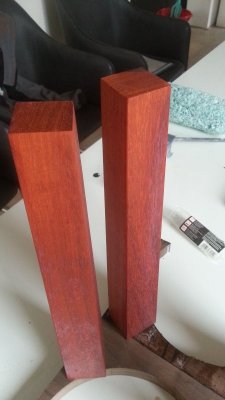

Vrouwlief naar haar werk dus gauw verder met het bijzet tafeltje

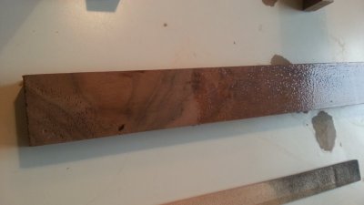

Zoals eerder aangegeven wilde ik dit met afwerken Skylt
Ik had dit spul al langer in huis maar er nog nooit mee gewerkt
Eerst maar eens de gebruiksaanwijzing gelezen en aan de gang maar

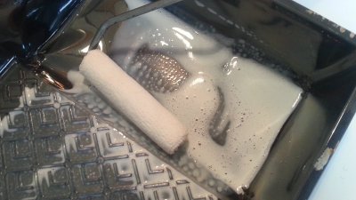

Zoals alle 2 componenten goederen krijg je de nauwkeurigste verhouding met wegen, dus deed ik dat ook (verhouding 1 op 20)
Het spul verraste me een beetje want het is wit
Als je het opbrengt doet het wat alle andere lakken ook doen, het hout wordt donkerder

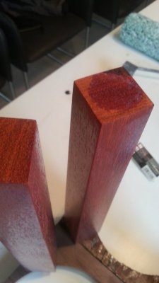

Op de voet van de pot nog even een stip gemaakt met Skylt om het verschil duidelijk te laten zien

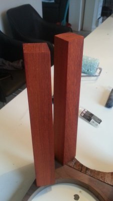

Half uurtje later
Op de linker poot zie je onderaan nog een witte waas terwijl de bovenkant (vooral rechts) al bijna niets meer te zien is
En na een uur zie je er al niks meer van, geweldig....

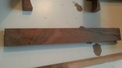

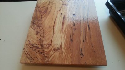

Het blad
En een uurtje later
Omdat ik regelmatig notenhout in mijn handen heb gehad en de kleur goed ken (lakken/olie/wax) vroeg ik me af wat het daar op doet
Amaaaaaaaaaaaaazing
Dit was een sponsorloze review ;)

Nee dit is een gevalletje 'less is more' geen dwarslatjes
Houtsoort is ik meen beuk met slaap (maar daarover kan Kor wel uitsluitsel geven)

Zolang je de tafel niet teveel zijdelings belast (schuiven) zullen domino's en goede lijm geen problemen geven mbt de stevigheid lijkt me. Hoewel ik niet goed kan inschatten wat dit met de werking van het blad zal doen, dit is immers maar op 4 punten ondersteund.

Het blad is niet zo groot, ik geloof wel dat dit goed gaat
Het schuiven valt wel mee,ik denk dat het wel goed komt

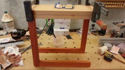

De onderkant van het blad heb ik nog niet gelakt, ik doe eerste de poten verlijmen, dan heb ik naast de domino's nog wat extra lijmvlak (ca 42x42mm) dat zal zeker ook schelen
Dat is inderdaad van de familiebeuk.
wist niet dat ik zo'n mooi stuk had meegegeven :p
jammer dat je geen regels tussen de poten hebt gebruikt. Met jou machine park en een paar extra plankjes maak je simpel net even een wat steviger en in mijn ogen mooiere contructie.
Groet van Kor
Toxiq
28 aug 2013
5.801
Flevoland
Zeker een mooi stuk Kor, die regels vond ik het tafeltje iets te klein voor en zou te vol worden, ik vond dit mooier

Qua meubel : Het oogt allemaal wel ietwat "robuust" . Voor mijn gevoel hadden de poten wel iets slanker gemogen. Skylt vind ik erg mooi om bepaalde houtsoorten. Op notenhout vind ik zelf een afwerking mooier die meer "verdonkert" Op dit enorme gave stuk beuk is skylt echt super. De eerste keer is het wel raar werken met dit spul.... "Huh....moet ik melk op hout smeren???" :D

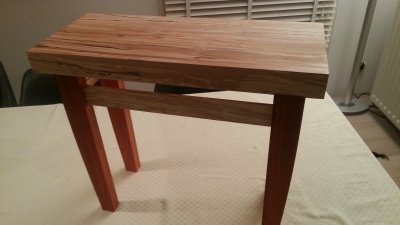

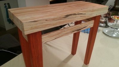

In navolging van het eerste tafeltje er nog twee gemaakt
De eerste is het blad zilverberk met slaap en padoek poten
Nu vond mijn schoonzus dit erg mooi en vroeg of ik voor haar ook wat wilde maken het resultaat is een blad van Ramin (2 lagen) waartussen koto fineer zit en padoek poten
Het derde tafeltje (nog niet helemaal klaar) het moet nog een keer geschuurd worden en dan afgewerkt
