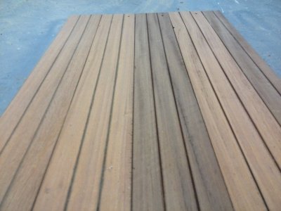

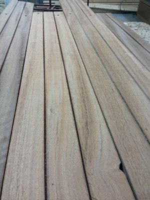

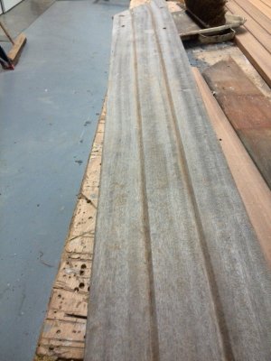

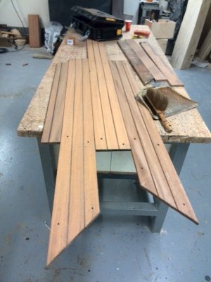

Ik liep al een tijdje met het idee om een leuk bijzet tafeltje te maken.
Nu wilde ik het eigenlijk van de welbekende wagondelen gaan maken maar kwam per toeval wat oude houten schutting delen tegen. De meeste planken waren behoorlijk aangetast door het weer maar gelukkig ben ik altijd nieuwsgierig hoe iets er uitziet als het geschaafd is. Dus de delen meegenomen en door de vandiktebank gehaald.Met naar mijn mening mooie plankjes hout als resultaat.

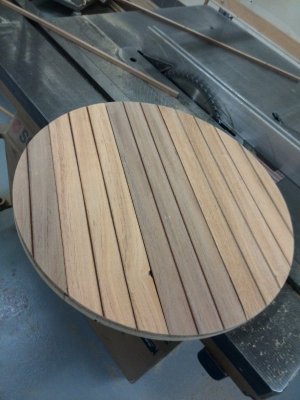

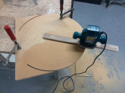

Vervolgens heb ik de maat bepaald van de tafel bepaald en deze uit een plaat MDf gefreesd. Hier zullen vast wel andere methodes voor zijn ( die ik dan graag hoor )maar ik had niet meer dan dit binnen handbereik. Evenals de strip om de bovenfrees als soort passer te kunnen gebruiken.
Nadat ik de planken in een wat makkelijker te verwerken maat had gezaagd, kon ik ze zo neer leggen dat mijn cirkel precies tussen de oude schroefgaten viel.
Nu kon ik de MDF plaat onder de planken vast schroeven en met een decoupeerzaag de cirkel grof uitzagen,om vervolgens met een frees hem netjes rond te maken.

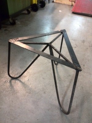

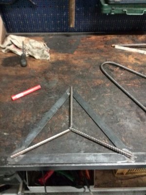

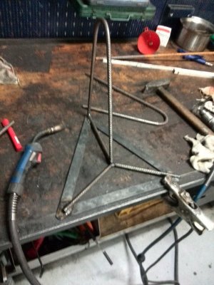

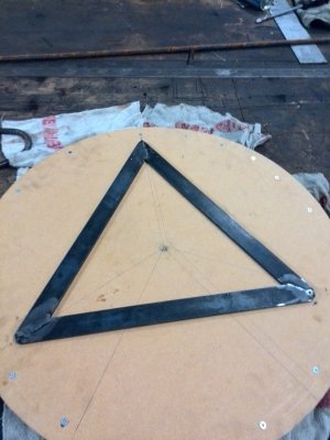

Ik heb van een stalen strip een basis gemaakt waar ik de poten dan onder kon lassen.

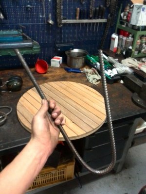

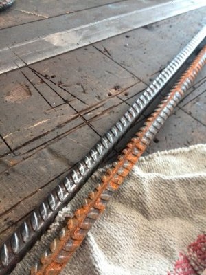

Voor de poten heb ik 2 lengtes betonijzer gekocht. Na flink wat borstelen waren ze klaar om te buigen.
Hiervoor heb ik een mal gemaakt zodat ze allemaal een identieke bocht zouden krijgen.

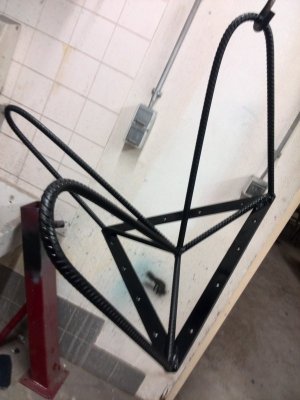

Even wat stukjes betonijzer vastlassen op de basis en nu konden de poten erop.
Ondetussen begint het meer op een Metalworking topic te lijken,maar ga ik gewoon verder met het spuiten van de delen ;)

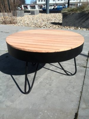

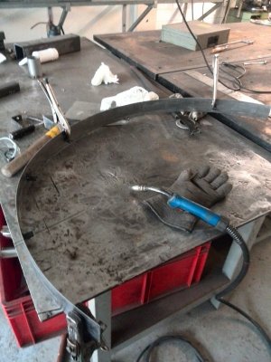

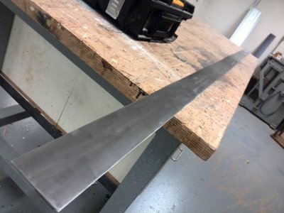

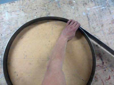

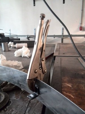

Omdat het niet mooi zou zijn als je via het zijaanzicht het mdf zou zien heb ik de cirkel van het mdf iets kleiner gehouden zodat ik een kleine oversteek had van het houten blad. Ik heb hiervoor een metalen strook gekocht die ik dan om de tafel heen kan trekken onder het werkblad.
Nog even wat stripjes gebogen en vastgelast om hem zo te kunnen bevestigen aan de tafel.
Na het blad met de hand nog geschuurd te hebben en de strook gespoten was ik erg tevreden met het eindresultaat.

Leuk project, maar vind de metalen rand om het tafeltje wel erg groot. Verder mooi om te zien hoe je spullen weet te hergebruiken, erg leuk.
6 dec 2015
3.035
1.287
Leeuwarden
Mooi verslag van het maakproces! Waar is het tafeltje voor bedoeld? Binnen of buitengebruik? Heb je de MDF plaat als mal gebruikt of zijn de latten daar op geschroefd?
Complimenten voor het leuke eindresultaat, mooie mix van hout en metaalwerk!
Fons
Toonie
7 jan 2014
32
Ik heb de mdf plaat als basis gebruikt en daarop de latten geschroef voor wat meer body.Het tafeltje staat droog binnen vandaar ook verder geen afwerking. Alles gaat dan ook wel op een onderzetter hier in huis :)
