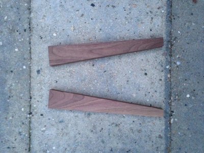

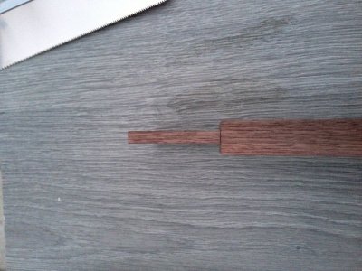

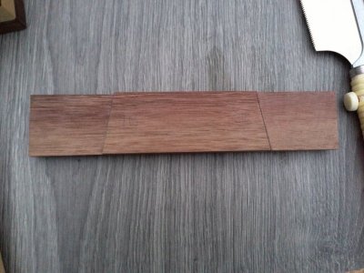

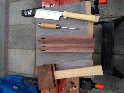

Het is alweer een tijd geleden dat ik wat gepost heb.
Maar ik heb niet stil gezeten. bij deze nog wat foto's.

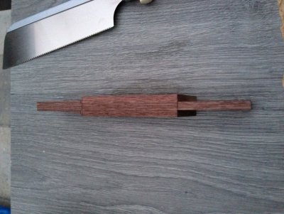

Slisverbindingen passen.
Nog even menageren, en het ander gedeelte van de halfhouts kruisverbinding weg beitelen/steken.
Lijmopstelling.
Tot zover ben ik vandaag.
Morgen weer een dag.

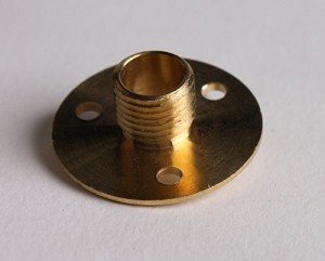

Ik vind het wel een grappig idee om een lamp te maken, die een doorzichtige lampenkap heeft ipv een stoffen of een ander materiaal kap. Nu kun je mooi de lamp zelf zien met de mooie houten poten, bakeliete fitting en het messing plaatje waar de fitting op staat.

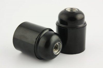

Die laatste vind ik erg mooi.. De fitting is meer passend bij het ontwerp. Top!

Mooi man! Mag ik vragen waar je de draad en fitting vandaan hebt? Ik zoek dergelijk draad, liefst met een mantel zoals bij een strijkijzer (qua materiaal dan), in een contrasterende kleur. Hoor graag van je.
