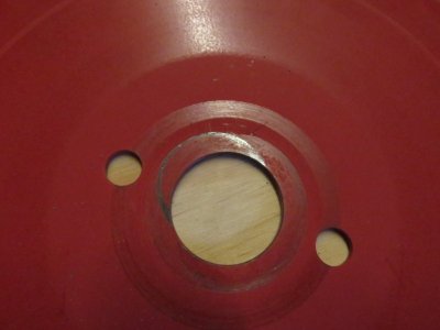

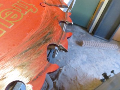

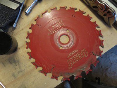

Ik denk dat ik het zaagblad niet goed op de as heb gelegd bij het aandraaien als ik zo naar het zaagblad kijk zie ik dat hij verschoven is. zie foto'simage1.jpgimage2.jpgimage3.jpg

Je hebt hem inderdaad mogelijk vastgedraaid terwijl het blad niet volledig op de as zat, in de toekomst het blad altijd even met de hand doen draaien om te zien of het recht op de as zit en niet schommelt voordat je ze aan zet.

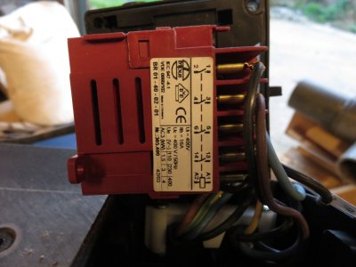

Heb nu natuurlijk alles goed gecontroleerd op schade en vervorming. Het geweld was tot achter in onze tuin te horen want mijn vriendin die met oordoppen op met de bosmaaier bezig was kon het horen!
Het schroefdraad is niks mee, de as en de opstelling ziet er ook strak uit alleen bij het uit "zetten" met het stuk hout wat ik vast had is waarschijnlijk de magneet schakelaar gesneuveld. Bij het aanzetten geeft de machine geen krimp. De nieuwe is al besteld, nummertjes gegoogeld en besteld in Duitsland.IMG_5008.jpg
