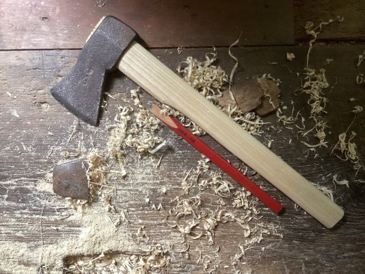

Ziet er best goed uit al lijkt de steel ondersteboven.
De steel andersom doen is meer Amerikaans.
europees of amerikaans ?
het gemak van gebruik is toch het enige wat telt !
een verdikking op het einde van de steel (andere kant tov het metaal) zie ik als het meest handige, want daardoor glijdt de bijl minder makkelijk uit je hand
11.651
4.514
Met de verdikking aan de snijkant loop je kans dat het stuk er af splijt . Je wil dat de houtdraad aan de kant van de bijlkop door loopt.
I
Hou ik ook van een verdikking op de einde.
Eerlijk gezegd denk ik eerder aan een versmalling onder de kop. Ik heb alleen een paar bijlen waar de verloop onder/vooraan zit. Het zijn vrij oude modellen, behalf die Japanse waar het gewoon is. De lange loop voor de versmalling gaat enige splijten voorkomen.
