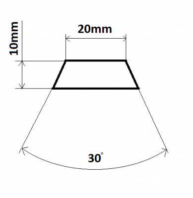

Het begon allemaal met een berg rekenwerk, hoe groot moeten de segmenten worden voor een bepaalde diameter, welke dikte, welke hoeken etc.
Uiteindelijk ben ik gegaan voor 12 segmenten wat neerkomt op een hoek van 30 graden (360/12). De binnendiameter van de bekers moest rond de 75mm worden... hierbij kwam ik uit op een binnenbreedte van +-20mm per segment. De dikte van de segmenten maakt in dit geval niet uit omdat ik van plan was om de bekers aan de buitenkant nog te gaan afdraaien, de plank die ik gezaagd heb was toevallig 10mm dik.

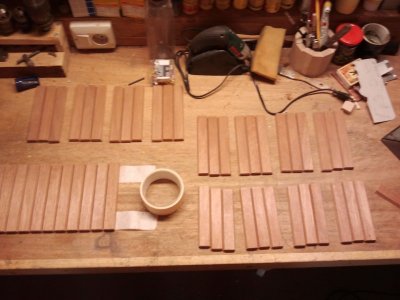

heel wat zaagsneden van 15 graden later...

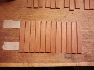

Om te zorgen dat de segmenten van de bekers strak tegen elkaar aan komen te zitten, leg ik de segmenten uit op een stuk schilderstape. Het wordt hierdoor een soort mat die je kan samenvouwen.
Even testen :cool:

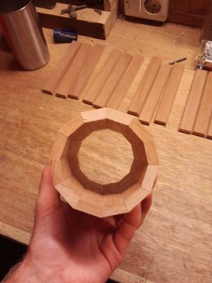

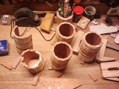

Omdat ik geen goede klemmen heb voor deze bekers heb ik er maar voor gekozen om zoveel mogelijk elastiekjes eromheen te doen. Lijkt aardig goed te gaan. Met lijmklemmen vervorm ik de bekers alleen maar, ronde bekers wil ik geen ovalen :p
Tot zover de eerste stappen!
Ik ben van plan om er grote handvaten aan te maken en de binnen of buitenkant rond te draaien op de draaibank. Ook wil ik kijken of ik stalen ringen kan vinden om de bekers te verstevigen (en het lijkt ook wel mooi).

Ik maak twee bekers van 15cm en eentje van 13cm hoog.

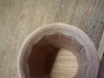

Randen zijn afgerond in de draaibank, maar alleen van binnenuit... hierdoor lijkt de wand van de beker een stuk dunner.

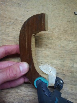

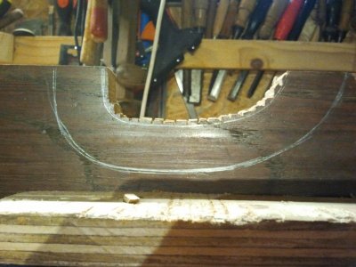

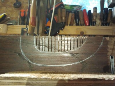

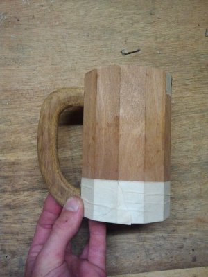

Daarna aan de slag gegaan met de handgrepen. Eerst de ruwe vorm uitzagen (eiken tafelblad +- 18mm dik)

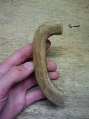

En dan maar vijlen en schuren.....
Moet toch zeggen dat het meer weg heeft van een koffiemok dan een bierpul :p maar het handvat is wel erg comfortabel.
