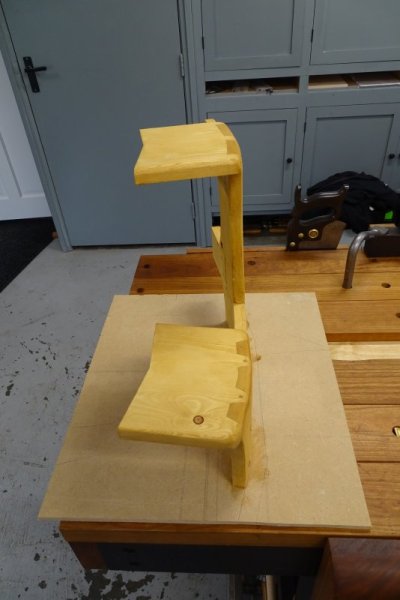

Ik wil een bibliotheek trapje gaan maken en daar zitten wel wat stukken gebogen hout in.Spiraalvorm.
Nu wil ik eerst een prototype maken op schaal van vurenhout.Is dit goed te buigen?
Prototype maak ik om de verbindingen onder de knie te krijgen.
Ik ga het uiteindelijke type waarschijnlijk maken van notenhout.
wordt wel een uitdaging want er zitten zwaluwstaarten in de bochtjes.
Kan het altijd nog maken van gelamineerd hout en dit lijkt me niet zo'n probleem

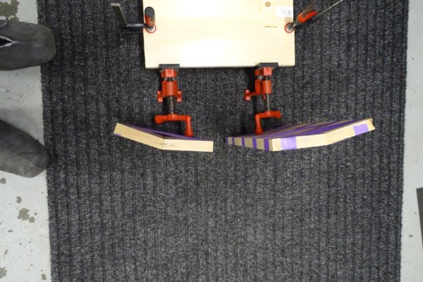

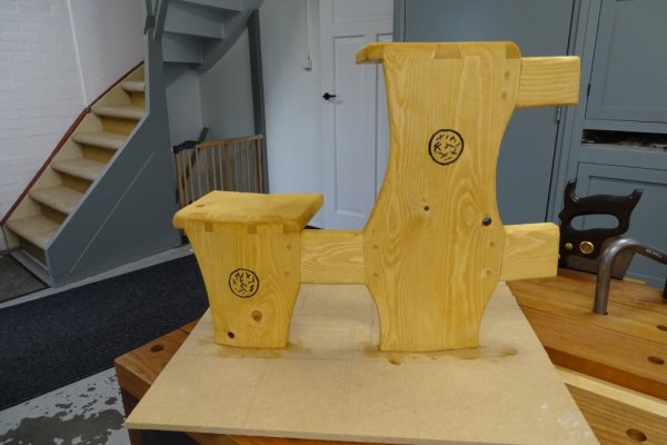

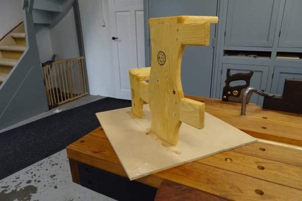

Heb inmiddels een test stukje gemaakt van hoe ik het wel en niet wil doen.

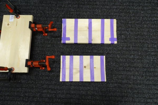

De poten heb ik gemaakt van 2 delen hout,arm geschaafd en deze aan elkaar gelijmd.
Hierdoor heb je al een hoekje in de poot die je daarna rond kan afwerken.
De liggers heb ik voor nu even zo gelaten,daarvoor maak ik een mal en ga deze lamineren.
Volgende week mag ik weer langs een paar meubelmakers en laat die een mooi stukje hout zoeken.
Zoals joris en bert hierboven al aangeven ga ik voor een stuk hout uit 1 stuk.
