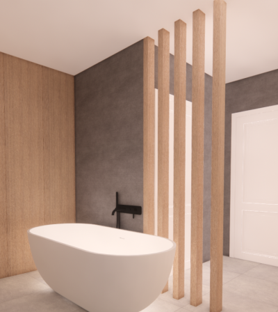

Welke bevestigingssystem kennen jullie of kun je aanbevelen voor het bevestigen van een 4-tal losse balken tussen tegelvloer en gipsplaat plafond en dit zo onzichtbaar mogelijk? Bestaat er iets met een sluitig die eventueel magnetisch bediend kan worden langs de buitenkant van de balk?

Misschien ter verduidelijking een afbeelding van het ontwerp

Onderkant van je paal vierkant uitfrezen. blokje dat in dat gat past met 2 schroefjes op de vloer zetten. uitsparing voor de paal in je gips maken, paal omhoog, over blokje laten vallen, beetje lijm er tussen.

Hoe zorg je dan dat de gaten in het plafond a] precies uitgelijnd zijn en b] (belangrijker) 'zuigend' passen op je paal - die je er onder een (kleine) hoek in moet schuiven - zodanig dat na montage de palen exact in lijn en lood staan?

Het plafond is gips. Dat kan je gewoon aanhelen. Je tekent de gaten gewoon af. Dan zaag je de vierkantjes zo netjes mogelijk uit. Je zal vermoedelijk rachels tegen komen. Die zal je ook weg moeten zagen. Stokken klem je op een balkje, zodat ze op de goede tussenafstand zitten. Kan je het geheel met een paar spietjes op zijn plek fixeren. Dan smeer je de rest aan met gips. Uurtje later haal je de spietjes weg en vul je die gaatjes ook met gips. Even afsponzen en als her droog is beetje texen.
