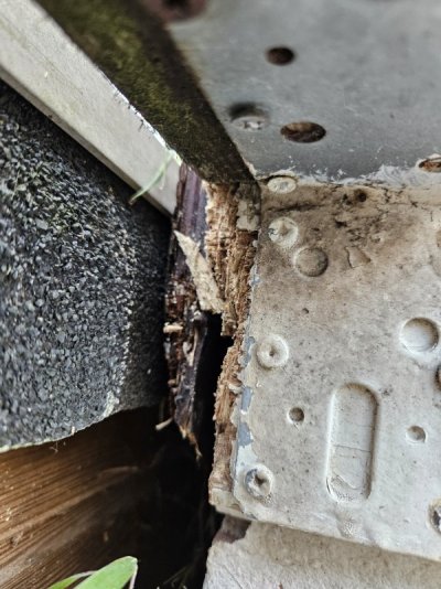

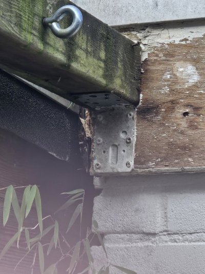

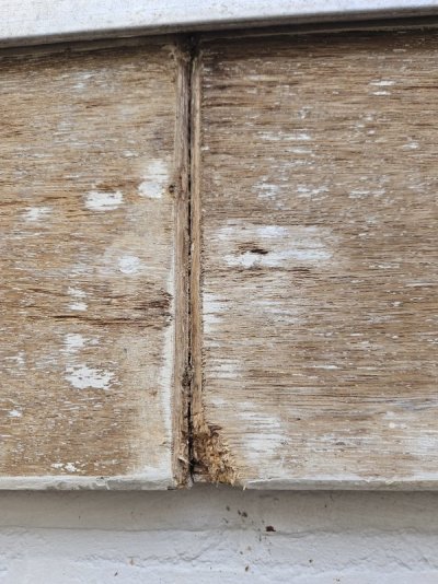

Ik wil het boeiboord van de schuur opknappen. Ik heb het al kaal gekrabt. 2 vragen:
1. Foto 1: die "spleet", moet ik die kitten of gewoon alleen mee schuren en verven. Er zat kit tussen.
2. Foto 2: ik zal een stukje moeten verwijderen en een nieuw stukje moeten plaatsen. Hoe doe ik dat.het beste?

Ik weet niet over welke lengte we hier praten, maar meestal zit er bewust om de zoveel meter een dilatatiespleet tussen de delen om ervoor te zorgen dat de boel kan werken. Bij grotere lengtes is dat echt noodzakelijk. Vanaf de foto's kan ik niet zien of het een dergelijke spleet betreft, of dat het gewoon 2 delen zijn die koud tegen elkaar aangezet zijn. Als het eerste het geval is, dan moet je de spleet zeker niet dichten.

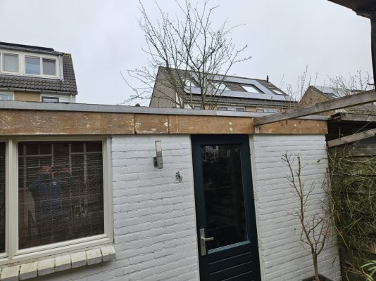

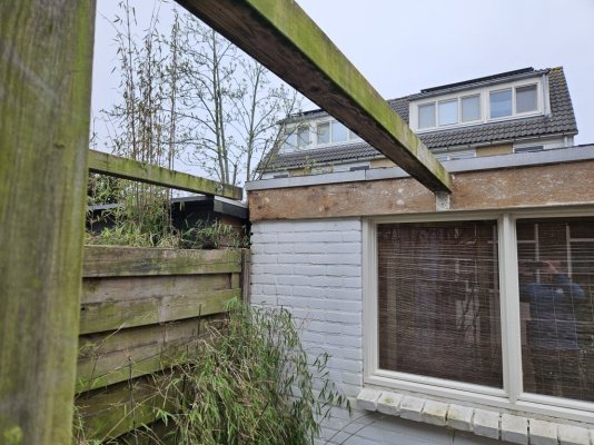

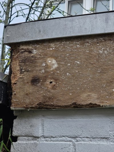

Ook nog even een totaaloverzicht :). Die "spleten" zitten er al een jaar of 25 in. Lijkt in hoek gezaagd en zonder tussenruimte tegen elkaar geplaatst. Zat kit in die ik weggekrabt heb. Weet niet zo goed wat ik behalve beetje houtrot herstellen, schuren, verven en kitten(?) nog verder mee moet doen.
Als ik de adviezen goed begrijp ga ik voor het herstel links, een stuk vh huidige boeiboord afzagen en dan een nieuw stuk plaatsen, MET een tussen ruimte van 2 cm oid... met daar iets (dpc, dank voor de tip) achter. Ik laat dat verder gewoon "open" en zaag ook niks in een hoek?

Mijn ervaring met kit is dat het op wat langere tijd voor rot kan zorgen. Het wordt vaak toegepast waar dat vanuit de constructie niet gewenst is. Als je b.v. afkit tussen muur en oude kozijnen kan dat rot veroorzaken omdat je de ventilatie belemmerd. Ik zou er een goed gegrond plankje achterzetten en dan de stukken weer monteren en alles goed schilderen met een kiertje er tussen.
