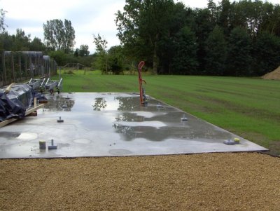

Ikzelf heb een vergelijkbare constructie (20mm draadeind in beton geboord, chemisch anker wel gebruikt maar niet nodig), dan natuurstenen blokken eroverheen:
Vervolgens op het draadeind 15x15 palen geschroeft welke op deze platen waren gemonteerd:
Uiteindelijk is de functie van het draadeind met name tijdens de bouw rechtop houden van de palen en dadelijk als de boel rechtop staat, alleen maar voorkomen dat er zijdelingse beweging in de palen zit. Het hoeft dus niets te dragen, kan niet buigen oid. Daarom heb ik ook geen hele zware eisen aan het ijzer van het draadeind gesteld.

Als je een voorgefreesd cnc pakket koopt wordt dit gedaan dmv 1" buis
Die dan onderin de balk gefreesd wordt en door de arduinen sokkels gaat.
