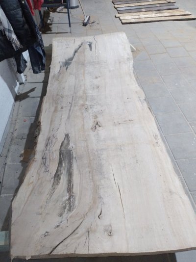

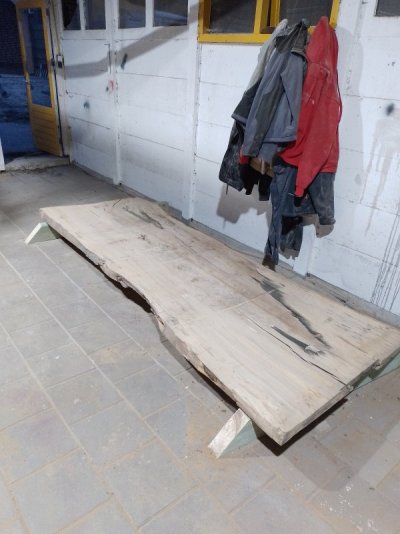

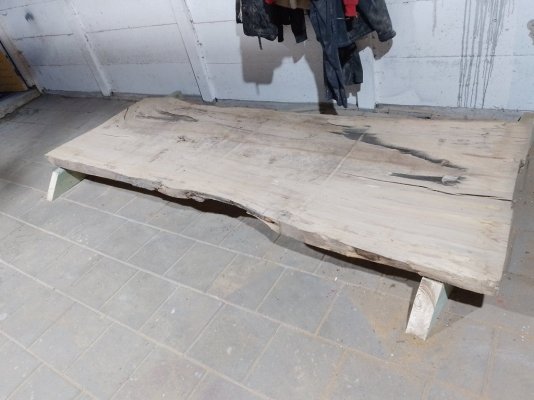

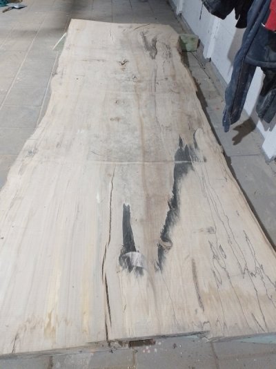

Hallo harde werkers!
Ik heb een beuken blad gekocht van 310cmx110cm en 6 cm dik. Het blad heeft 5 jaar gedroogd. Ik wil hier graag een tafel van maken voor onder de overkapping. Ik ben nieuw op het gebied tafels maken en vraag me af wat ik moet doen om kromtrekken te voorkomen. Ook vraag ik me af hoe ik de scheuren het beste kan vullen. Epoxy? Of is er een mooiere manier....

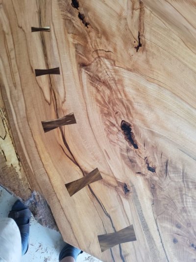

Epoxy is prima, je kan zelfs een vlindertje maken ter versiering. Om te voorkomen dat je epoxy aan de onderkant lekt plastic aan de onderkant met kit vastzetten en in een paar keer opbouwen.
Als je de poten met dwarsbalken doet en de dwarsbalk met wervels vastzet zou ik me niet druk maken over kromtrekken.

Bedankt voor de tips. Ik dacht aan 2 stalen x poten daarnaast kan ik nog een paar dwarsbalken monteren? Het leek mij mooi om de scheuren te vullen en de tafel dan rondom in de beits te zetten, bescherming genoeg toch? Hij komt droog onder een overkapping te staan

Daar heb ik mijn twijfels over. Onder de overkapping is weliswaar droog van de regen, maar nog steeds blootgesteld aan alle schommelingen in temperatuur en luchtvochtigheid. Hout werkt, dus kromtrekken en scheuren tot gevolg. Beits doet daar niets tegen.
Beukenhout is niet geschikt voor buitengebruik. Ik durf niet te zeggen hoeveel langer het zal houden onder een overkapping.
+1 voor de suggestie van @henkverhaar , dan is het blad gestabiliseerd.

Bedankt paul, daar heb je zeker gelijk in. Zou ik hem dan moeten lakken? Of is het uberhaupt geen geschikt blad om te gebruiken? Ik had de keuze uit beuken en eiken maar beuken werd mij aangeraden omdat dit minder zou werken...
4.914
1.292
Beuk kan prima onder een overkapping als er tenminste geen risico is op slagregen.Zolang het hout niet echt blootgesteld wordt aan de elementen gaat het niet rotten.
Werken is een ander verhaal. Beuk is niet onmiddellijk het meest stabiele hout (de verkoper vertelde blijkbaar een ander verhaal). Enkel de scheur opvullen met epoxy zal zeer waarschijnlijk niet voldoende zijn. De kans is groot dat de scheur verder open trekt tijdens een lange, warme periode. Zo een volledig schaaldeel stabiel houden is een uitdaging. Er zijn houtsoorten die geschikter zijn voor zulk een tafel. Binnen of onder overkapping maakt zelfs niet zoveel uit.

En als ik aan het begin en einde van de scheuren een gaatje boor voor het opvullen met epoxy?
ik ben lasser en bij metaal is dit wel een oplossing om doorscheuren te voorkomen. Is dat bij hout ook zo of verkijk ik me daarop?

Scheuren van hout kan je niet vergelijken met staal dat scheurt onder overbelasting of metaalmoeheid. Je kan het wel vergelijken met staal dat onderhevig is aan grote temperatuurschommelingen en niet kan bewegen. Maar bij staal heb je het dan over ovens, ketels of grote overspanningen. Bij kleine constructies hoef je daar in principe geen rekening bij jet houden. Hout werkt niet(verwaarloosbaar) onder invloed van temperatuur, maar wel onder invloed van vocht. Veranderlijke luchtvochtigheid is voldoende om hout te laten zwellen of krimpen. En die veranderingen van afmetingen kan je nauwelijks tegen houden. Vandaar dat je hout altijd bewegingsruimte moet geven. Vul je een scheur in zo een tafelblad enkel met epoxy is de kans groot dat bij lange tijd lage luchtvochtigheid het blad zodanig gaat krimpen dat de scheur verder trekt. Epoxy samen met enkele vlinders zal waarschijnlijk wel werken. Die vlinders verhinderen dat het hout uit elkaar trekt.

Als beuken buiten staat, op alles wat scheuren heeft vlinders plaatsen en de gehele tafel in de epoxy leggen. Zorg ook dat de bast en alle andere rommel en losse delen goed verwijderd en schoon zijn.
Zelf zou ik voor buiten geen beuken kiezen.
