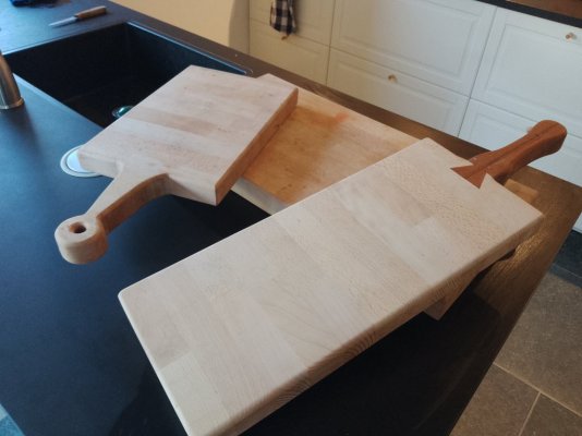

Ikzelf heb ook meerdere snijplanken gemaakt uit een gevingerlast blad van beuken +/- 4 cm dik. Deze zijn te koop in verschillende maten. Ik had een stuk over waar een keukenblad van was gemaakt. Deze zijn al geschaafd. Ik heb ze wel zelf nog even geschaafd met de handschaaf.
Je kan ook 2 planken met de langszijde met elkaar verlijmen met de gewone witte PVA lijm.
Zorg dat je een goede snijplanken olie of iets voedselveiligs gebruikt dan splijt het hout ook niet door droogheid juist bij de vingerlas bij kopse kanten. Beuken heeft van zichzelf antiseptische of antibacteriële eigenschappen dus geschikt om snijplanken van te maken. Zie foto voor een indruk. De vingerlas blijf je natuurlijk zien :)
