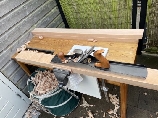

Schaven
Met twee kleine kinderen is mijn klustijd beperkt tot een paar uurtjes in de weekenden (als ze allebei slapen ), dus heb flink wat 'weekenden' kunnen schaven. Nu de poot delen allemaal op maat gezaagd zijn, verlijmd zijn en (met de hand) op dikte en glad geschaafd zijn vond ik het wel tijd voor een eerste post. Met timelapse van het schaven; zien jullie meteen waarom ik een zwaardere werkbank wil
Resultaat tot dusver

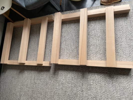

Twee poten op maat. Check. Nu wordt het tijd voor de houtverbindingen (zwaluwstaart, verzonken pen-gat en een doorgestoken pen-gat verbinding). 1 poot weegt nu 18,5 kg, dus wat dat betreft is het doel ‘draagbaar’ iig gehaald.
Hopelijk later weer meer updates
