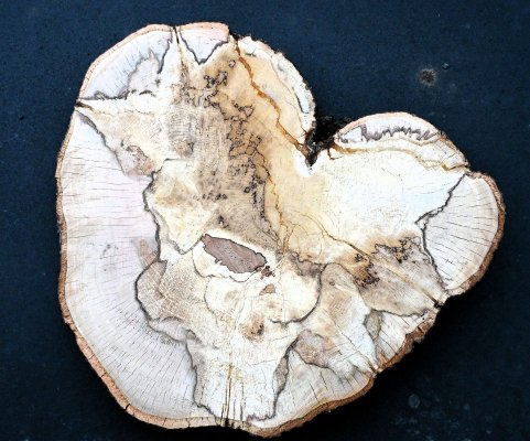

De zwarte lijntjes zijn de "chemische oorlogvoering" die de schimmels gebruiken om andere schimmels tegen te houden én om de beschermingsstoffen die het hout vanuit het spinthout in het kernhout probeert te brengen, tegen te houden. Ze zijn ongelofelijk mooi, maar het is belangrijk dat je ook weet waarom ze er zitten: ze zijn de afboording van het doel van die schimmels om houtcomponenten terug naar eenvoudigere suikers om te zetten. Het is niet alleen een natuurlijk proces, het is een essentieel proces voor de natuur om hout af te breken.
Hout met dit soort lijntjes bevat witrot-zwammen die systematisch de lignine uit het hout afbreken - en dus de stevigheid doen verdwijnen. Ze hebben vocht nodig om hun werk te kunnen doen, dus als het hout gedroogd wordt, stopt dat afbraakproces (en als er nadien terug vocht bij komt, herstart het doodleuk terug).
De foto hierbij maakt deel uit van een onderzoek naar minstens twee verschillende soorten tonderzwam (Fomus en Ganoderma) op Amerikaanse eik. Alleen de buitenste zones net onder de schors zijn nog "hout".
