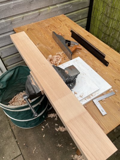

Oorspronkelijke plan was van dikte bank, maar met het goede weer toch maar buiten glad en haaks schaven met de hand 💪
Ik heb planken van 4-5cm dik en 2,4m lang gekocht in A’dam (fijnhouthandel), vervolgens gezaagd met een 18V makita accu cirkelzaag (wat een ramp is dat 😅; accu na 5 min zagen al leeg en wordt vrij heet...) die verlijmd gaan worden tot balken van 7-8 cm dik.

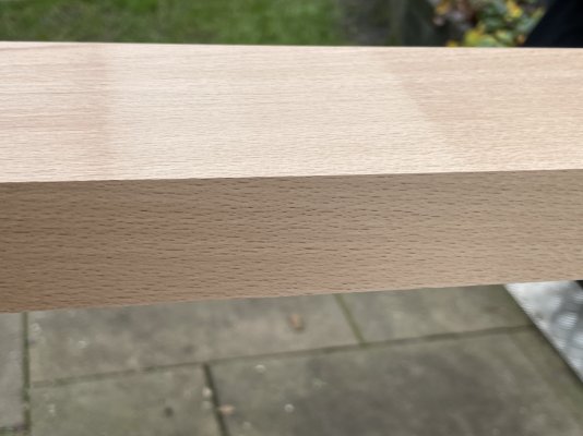

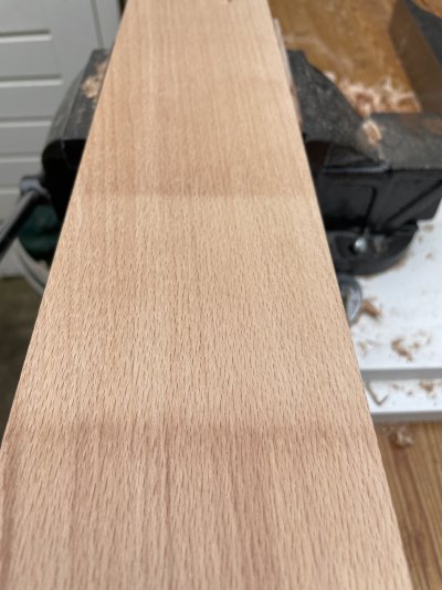

Nu kwam ik bij het schaven van het (gestoomde) beuken wat gekke witte/lichte plekken tegen in het hout (zie foto’s). Weten jullie of dit ‘natuurlijk’ is of komt dit gewoon door het stoom/droog proces? Ben wel erg benieuwd waar dit vandaan komt.
de vorm wijst naar een plank die daar dwars op gelegen heeft
die breedte zou je wel niet verwachten
bij het oplatten hoeven de latjes niet breder dan een paar cm te zijn
Bedankt voor je reactie @ZotVanHout. Dat leek mij ook inderdaad, maar vond het vooral vreemd dat die vorm dan intact blijft na het gladschaven. Dan heeft er dus waarschijnlijk een brede/dikke plank opgelegen tijdens het stomen opgelegen, waardoor deze ter plaatse tot een flinke diepte niet rood/roze verkleurd is.
dat geeft aan dat de behandeling een meer dan oppervlakkig effekt gehad heeft
mocht dat wel oppervlakkig geweest zijn, dan zouden de andere delen van het hout na het schaven dezelfde kleur als die plek gekregen hebben
is dit kleurverschil nog te verhelpen door het zelf een beetje ‘bij te stomen’ (uit interesse, denk niet dat ik voor deze plank de moeite ga nemen)
verhelpen is niet eenvoudig
het oorspronkelijke stoomproces nabootsen is moeilijk
die plek zal altijd een andere kleur houden
bijkomend risico is dat je breter dan die plek gaat werken, zodat je aan de randen daarvan een nog andere verkleuring krijgt, omdat je het reeds verkleurde deel van die plank nogmaals gaat behandelen
kan je die zijde van de plank niet aan een kant gebruiken die je nadien niet meer ziet ?

@HoutWouter, hoeveel heb je er van af geschaafd? Enkele millimeters, of wat meer? Zulke verkleuringen zijn vaak maar oppervlakkig en verdwijnen na het vlakschaven.
Ik heb ze nu met de hand vlak geschaafd. Soms een paar mm, soms wat meer (afhankelijk van de kromming).
Volgende stap is verlijmen tot dikkere elementen en op dikte schaven, dus zal een kijken bij een paar dikkere exemplaren wat er gebeurd als ik die wat verder opschaaf. (Nu eerst weer aan het werk morgen, dus zal even duren weer ;))

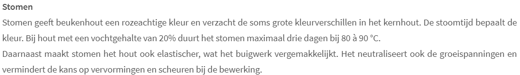

op onderstaand adres staat dat beuk door het stomen een roze kleur krijgt + bij bewerking minder vervormt
er is dus een esthetische + technische kant aan het stomen
