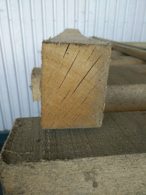

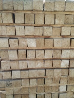

Hey allemaal, ik kan wat beuken balken scoren (80*80, 60*50), maar in het kops gedeelte zie je nogal wat scheuren (zie fotos). Is het de moeite om ze te kopen of gaat dit alleen maar doorscheuren en instabiel hout opleveren bij verdere bewerking ervan?

Goedemorgen, qua sterkte bij een langs houten blad of poten heeft dit geen nadelen. indien je bijv een kopshouten hakblok gaat maken moet dit wel opgevuld worden en is het minder sterk als hout zonder scheurtjes.
volgens mij is het wel gezaagd voor specifieke toepassingen zoals draaiwerk of leuningen voor bankstellen dus de kwaliteit is goed. ik zou meer kijken naar hout-ongedierte en stofhoopjes bij dit soort oude partijen beuken!
mvg wilco

Je moet eigenlijk altijd wat verlies in lengte rekenen bij houten balkjes (en planken) door die scheurtjes. Meestal moet er maar een klein stukje (3-4cm) af. Als je kan moet je eens enkele balkjes afkorten om te zien hoe ver de scheurtjes doorlopen.

Bedankt voor de info. De bedoeling was om er een bijzet keuken tafeltje van te maken en met de overige balken eventueel nog kopshouten snijplanken/hakblokken. Ik heb de gok gewaagd en de balken gekocht, aangezien het voor een goed prijsje gekocht kon worden. Ik moet het nog gaan afhalen en zal dan eens zien hoe het hout eruit ziet als ik er enkele centimeters vanaf zaag. Voor het keukentafeltje kan het toch al dienen :)
