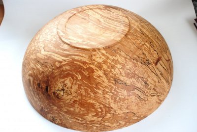

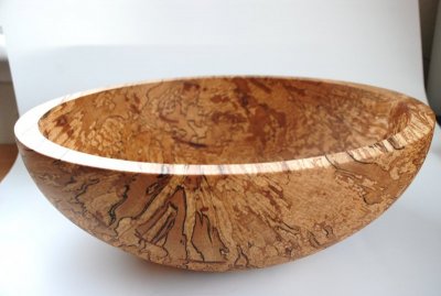

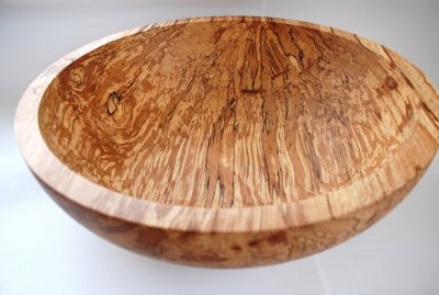

Een poos geleden van een stuk beukenstam een paar schalen nat voor gedraaid. Na een lang droog proces eindelijk een schaal droog genoeg om af te kunnen draaien.
Tijdens het drogen wel een paar kleine scheurtjes in de buitenwand van de schaal gekomen maar niet door de schaal heen naar de binnen zijde.
Ze zijn nog iets te zien maar ik vindt het zelf niet storend.
De schaal is 45 cm doorsnee 16 cm hoog en de wand is 2 cm dik. Opgeschuurd tot korrel 400 en afgewerkt met walnotenolie.

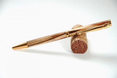

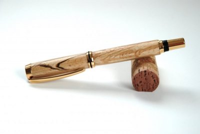

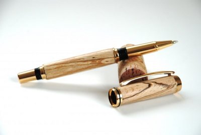

Verder van een paar kleine stukjes overgebleven beuk, twee pennen gedraaid.

Mooi zeg! Door dat convergerende patroon (foto 1) lijkt het wel alsof de schaal naar je toe vliegt.
Zonde om daar wat in te stoppen :)
