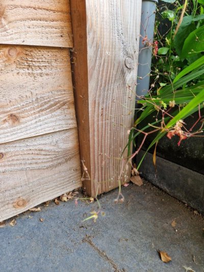

Inschatting/risico dat ik nu zie is dat een oplossing van de huidige hovenier ons nog wel eens verder van huis zou brengen. Wil dan ook vooral inschatten hoe dit tzt opgelost zou kunnen worden, wat hier de impact van zou zijn. Eindrekening gelukkig nog niet betaald, voorlopig probeer ik de paal maar enigszin vrij te houden van de aarde. Bedankt in elk geval voor de sugfgesties, plaatje staat hieronder overigens

Nu ik die foto zie, kun je er aan de achterkant ook bij ?
Zo ja blijf ik er bij om de onderste cm weg te zagen, kun je er niet bij dan gewoon laten zitten.

lijkt toch wel vrij te staan van de tegels? Een centimer ongeveer? Foto is niet heel scherp als je inzoomt.
Beter was denk ik de poer zelf gelijk met het terras te zetten.

Achterkant kunnen we niet bij, dit zit teggen de wand van de achterburen aan, ook loopt de tuin iets op, waardoor er sowieso wel wat aarde tegen de achtekant van e paal aanzit
