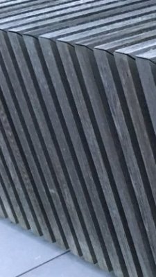

ik ben een brievenbus aan het maken in betonplex, deze zal ik langs de buitenzijde bekleden met ceder latjes. bedoeling is iets gelijkaardigs te bekomen: IMG_7639.jpg
nu heb ik een test gedaan met titebond III, dit blijkt echter niet goed te hechten. enerzijds logisch, want betonplex is net gemaakt als glad bekistingspaneel... heeft iemand tips met andere lijm (tec7 of zijn variant B-merk), of epoxy (wat wel duur zal uitvallen)?

ga zelf 2 betonplexplaten op mekaar lijmen
keuze valt op contactlijm, na eventueel opruwen van de te lijmen zijden
de porositeit van ceder en betonplex ligt volgens mij op 2 uitersten
het kan een uitdaging worden om de cederlatjes op gelijke afstand te houden, omdat ze - ongeacht te lijm - op de betonplex kunnen gaan schuiven
als je tussen de latjes tot op de betonplex kijkt, dan zal je ook op de lijm kijken die er tussen zit
mooi of niet ?
een alternatief: schieten met rvs-brads - constante tussenruimte gegarandeerd !
