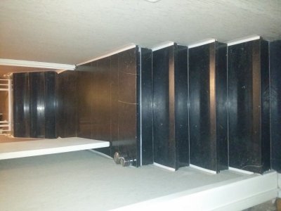

Voor de euwigdurende renovatie van ons huis wil ik graag een kleine trap waar de stenen aan vervanging toe zijn bekleden met eik (heb nog meer dan voldoende mooie, droge eik gerecupereerd vorig jaar)
Wat is nu de werkwijze voor zoiets? Allereerst de oude stenen verwijderen natuurlijk, maar dan?
Ik dacht op de beton osb platen te bevestigen (met pluggen, of met constructielijm bvb?) en dan daarop de eiken planken te nagelen? Het gaat om 4 treden, dan een vlak stuk van 2meter lang en dan terug 3 treden.

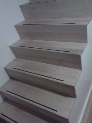

Hoi Tomtesteron,
Vorig jaar heb ik ook mijn trap aangepakt en het geheel bekleed met 15 mm massieve eiken planken. Ik heb de trede en stootkant aan elkaar verlijmd en later als geheel gemonteerd. Dit monteren ging gemakkelijk met Fix All flexibele kit van Soudall.
Succes Nol.

Ik zo die vloer laten liggen en alleen die vreselijke plinten verwijderen! Soms is hout beter, soms....... ;)
Tomtesteron
27 mei 2014
326
die "plinten" gaan er zowiezo uit...
De vloer lijkt op foto misschien nog ok maar er staan veel te veel ringen in die er niet meer uit te krijgen zijn.
Dat is toch dood zonde om die te vernielen, als je advies vaagt bij een steenhouwer die weet m.i. hoe je de trap en de vloer als nieuw krijgt, ik zou er dan wel een ander plint op zetten.

nol
2 jan 2009
163
Hier wellicht idee om te bekleden, heb dit vorig jaar gedaan. en veel plezier van.
groetjes Nol

Bedankt voor de nuttige info heren. Heb wat rondgevraagd en de huidige marmer opnieuw polieren zie ik echt niet zitten, er is te veel schade aan en is ook reeds enkele malen gerepareerd (kleine verzakking vh huis toen dit nog maar pas stond op aangevulde grond). Zodra ik mijn nieuwe vandikte bank heb begin ik eraan.
