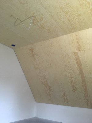

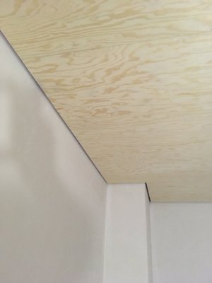

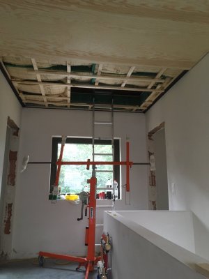

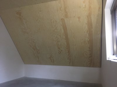

kan perfect, hebben eens in slaapkamers het plafond afgewerkt met pools grenen 12 mm. Voor een tof effect kan je waar spaties komen (bv langs rand of tussen platen) werken met zwart gedrenkte balkjes. wij hebben toen de structuur geschroefd en de platen vastgeschoten.
Bekijk bijlage 86866Bekijk bijlage 86867Bekijk bijlage 86868Bekijk bijlage 86869
Ziet er mooi uit! ik ben van plan om ook in de garage het plafond na isolatie te bekleden met multiplex
en wil ook de platen vastschieten. als de platen 12mm dik zijn met wat voor spijker/nagel kan ik dan het beste gebruiken? en hoeveel nagels per plaat?
