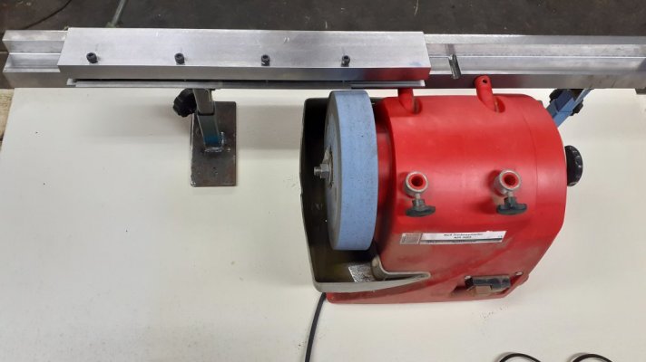

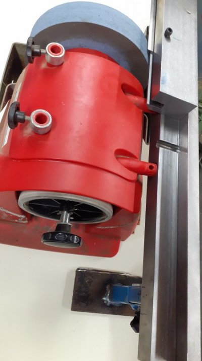

Had ook al het idee om dit te maken totdat ik dit filmpje zag.
Leuk filmpje, maar dat is na het slijpen, het afwetten. Als er iets in het hout heeft gezeten, waardoor je strepen krijgt, dan gaat dit niet werken. Mijn robland messen zijn max 25mm breed en minimaal 20mm . Ik heb stelschroeven als aanslag. Die kan ik dus opdraaien tot de beschadiging weg is en, ik heb alle messen gelijk, dus is de wals in ballans. Will je daarna polijsten, dan zou je aan het filmpje kunnen denken.
MichelDG
6 aug 2021
12
Groningen, Froombosch
Ja, dat bedacht ik later ook. Je krijgt het op deze manier ook niet mooi recht en vlak.
Dacht ook aan hoe Roda (DYMD-8) het bedacht had. op de langgatboor tafel met een slijpsteentje in de boorkop. Ergens op dit forum te vinden.
