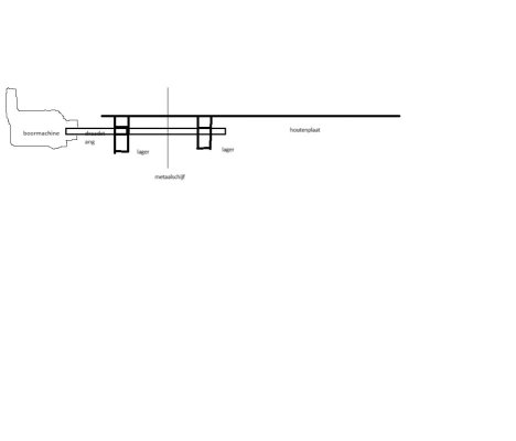

Kijk maar bij de plaatselijke stoffeerder, daar hebben zij platen/blokken schuimrubber in verschillende hardheiden, en soms snijden zij dat ook op maat, anders zelf snijden (een metaalplaat met een scherpe kant werkt goed, stukje 10mm draadstang, twee lagers, gleuf in een houten plaat, boormachine en je hebt een schuimzaagtafel ). Vroeger kon je ook een schuimrubberplaat bij de goedkope beddenwinkel en bouwmarkt krijgen, maar dan heb ik het over 30 jaar geleden.
