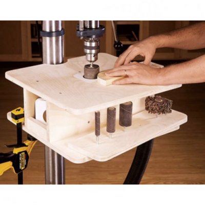

Als je een kolomboor machine hebt, is dit misschien een optie, ook verkrijgbaar bij Baptist?

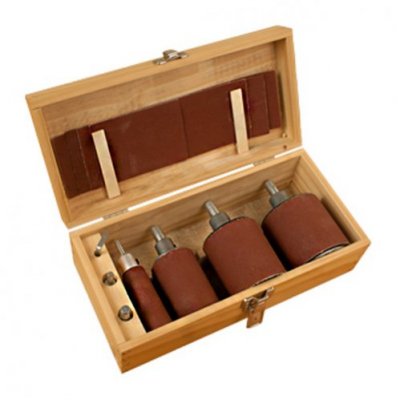

Het voordeel van de rollen van Baptist, is de prijs €59,95, ik heb er een kast voor gemaakt wat ik op de boorkolom kan plaatsen, de tekening van de kast zit er dacht ik bij. Je kunt er ook nieuw schuurpapier in zetten als het schuurpapier op de schuurrol niet meer schuurt. En je hebt vier verschillende rondingen, de kleine rol kun je makkelijk ook in de boormachine plaatsen.

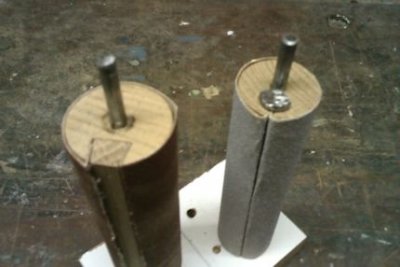

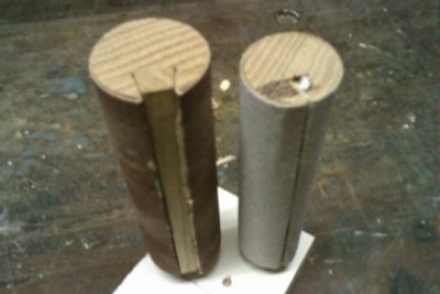

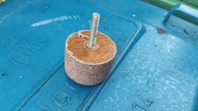

Al een tijd gebruik ik zelf een eenvoudig schuurhulpmiddel. Het lijkt om de schuurrollen van Batist, echter het kostte slechts een fractie daarvan. Stukje schuurpapier, een slotbout en een stukje hout, dat ik met de gatenzaag heb uitgezaagd.20161204_161928.jpg

Volgens mij heb ik daar destijds gewoon wat witte houtlijm tussen gedaan en verder zit het geklemd in een zaagsnede. Het is alweer een tijdje geleden, dat ik het gemaakt heb. Mbt tot de lijm ben ik niet helemaal zeker. Maar het werkt prima. Soms in de kolomboor, andere keer de accuboor. Kost bijna niks en werkt prima.
